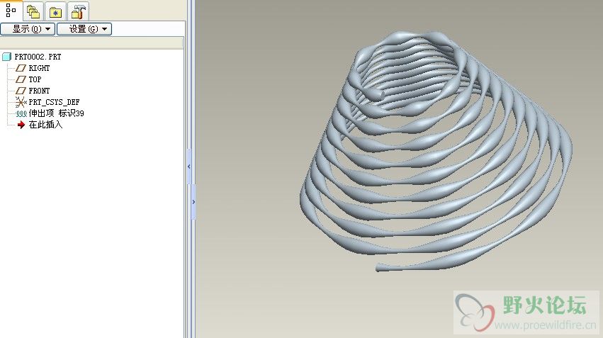

原提问者发布了一个弹簧,说谁有更好的方法共享一下。现在就共享下,大家一起进步吧。

我也试着做一个

发表于 2010-7-23 00:15 | 显示全部楼层
这个在那个帖子里,一锅粥兄弟已经做出来了。
另外,一个一步做出来的图,你却整了10个包。压处理下一个包就可以了。

 楼主| 发表于 2010-7-23 01:44 | 显示全部楼层
回复 3# hehaihang123 的帖子
你要是知道我做的图其尺寸有多大就不会这么说了
因为是随便做的,所以没考虑尺寸。
再者此图每个单元尺寸都一样,没有逐层递减。
请接受3楼意见,分压缩那么多附件,不仅增加你的工作量,还增加下载者的负担,但是原创部分是值得表扬!

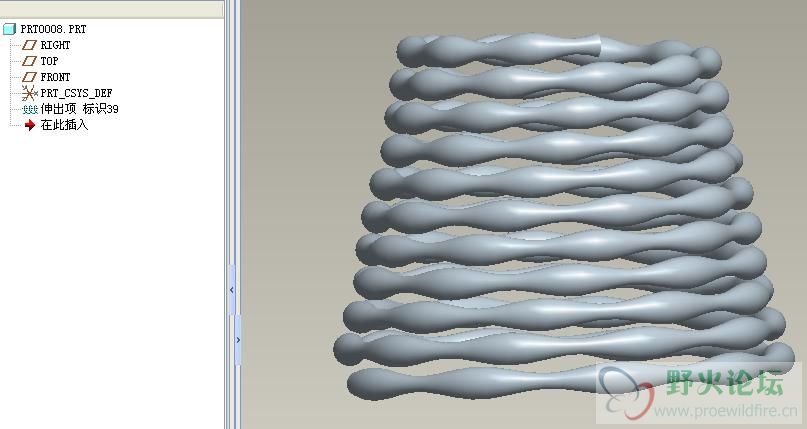

发表于 2010-7-23 08:51 | 显示全部楼层
回复 4# jxsj1983 的帖子
呵呵,要懂得方法,你的有2m大,可是你把那个“再次插入”的红箭头拖到特征的上面,然后再保存看看,就只有50K了。
另外,“每个单元尺寸都一样,没有逐层递减”,你仔细看一下你的截图,最上面的难道和最下面的是一样长吗?

发表于 2010-7-23 09:50 | 显示全部楼层
支持一下,是不是加了关系式呢?

 楼主| 发表于 2010-7-23 13:10 | 显示全部楼层
回复 5# hehaihang123 的帖子
呵呵,不错的压缩方法,我试了下确实好使,领教了。(建议新手看见此贴都好好看看《版块要求规范》
[ 本帖最后由 jxsj1983 于 2010-7-23 13:32 编辑 ]

 楼主| 发表于 2010-7-23 13:12 | 显示全部楼层
回复 6# lesliecen 的帖子
在截面处是加了关系
