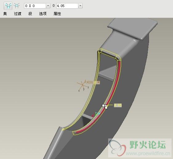

关于倒角问题,说起来很简单,可是有些时候还搞不定.
如图所示,只能倒角红色的线条部位.
可以系统自动倒角整圈,应该怎么处理,像这样的问题经常出现.
倒角和倒圆角经常出现.
请老师指教,谢谢.

段里可以设置 LZ可以试试

按附件操作多试试。

在停止的那个地方加圆角   让将要倒得角能过度到没能达到的遍    在停止的地方加的圆角  要比将要倒的角要大

谢谢,已经搞定了。
