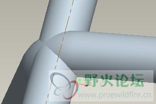

两圆柱连接处怎么过渡比较自然?请高手多多指点!谢谢!

用倒圆角不可以吗?
 楼主| 发表于 2010-7-22 16:49 | 显示全部楼层
倒出来,不好看,很不自然,我要的感觉是跟抛光过了一样,自然过渡,不要太生硬,就可以了,呵呵!

相交的那一段切吊,构线连接起来,(也可以用造形)。

想美观就要用曲面去做啦!
 楼主| 发表于 2010-7-22 21:36 | 显示全部楼层
呵呵,曲面是挺好的,可惜,我的曲面质量控制的不是很好,看起来有点生硬!

我认为只有用曲面才能达到你要的效果
发表于 2010-7-22 22:12 | 显示全部楼层
用造型做,快捷方便,又好调

不知道你要达到的效果,不过可以用trim命令,去掉不要的面,然后用boundry补回去。
