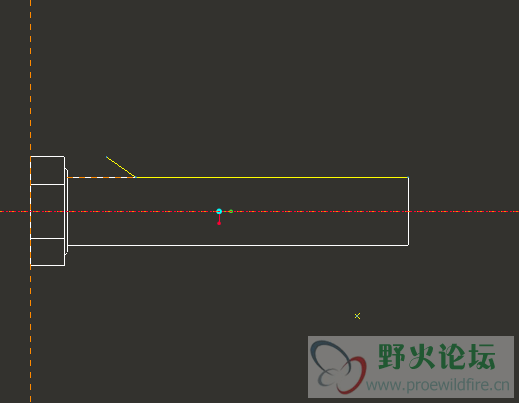

论坛里有关螺栓制作的话题很多。但没有一帖系统介绍建模过程。
有些教材中也有相关教程。但绘制螺旋扫描轨迹和截面这一关键步骤过于粗略,很多读者被搁浅在那里。
这里系统演示一款六角螺栓建模全过程,其中轻描拉伸实体等基础建模方法,细述关键步骤,欢迎探讨。

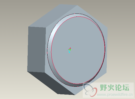

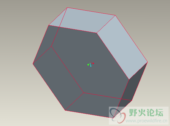

新建Hexagonal_bolt实体零件,作边长16厚度10的六角螺栓头。
点菜单插入--混合--伸出项,绘制26*24*1的台阶。

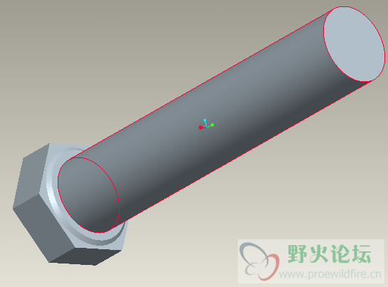

拉伸绘制长100直径20的螺杆。

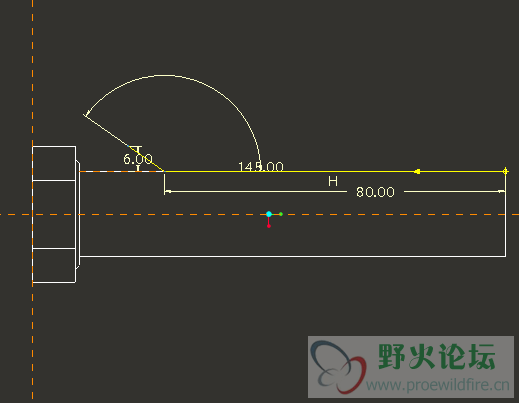

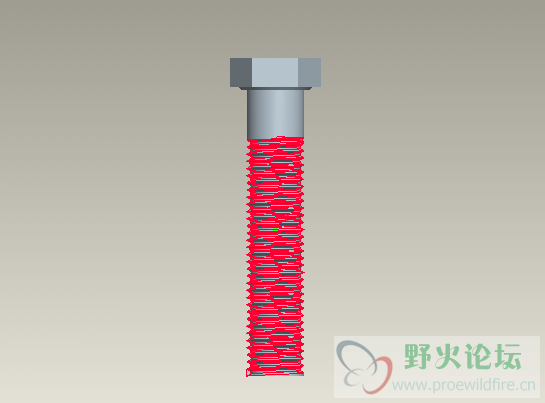

在插入下拉菜单中,选螺纹扫描—切口。
在菜单管理器中点完成。
系统要求选择草绘平面。选Front.
点Okay。
点缺省。
绘制如图轨迹。
绘制中心线。
单击继续当前部分按钮。
系统要求输入节距,这里也就是螺距。
输入2.5,回车。

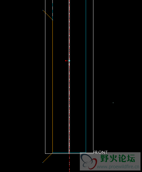

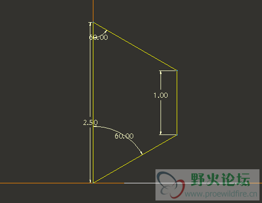

进入绘制截面界面。
绘制如下截面。
下面这张图可以清楚地看到草绘位置。
点继续当前部分,在菜单管理器中点Okay.

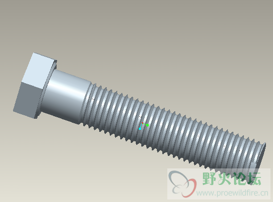

系统返回切口对话框。
点OK。
M20-100-80的六角螺栓完成。
一般会在两头需要地方加上倒圆角,这里不再赘述。

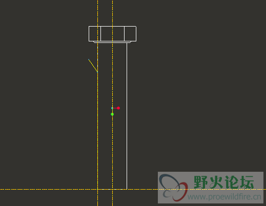

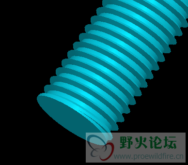

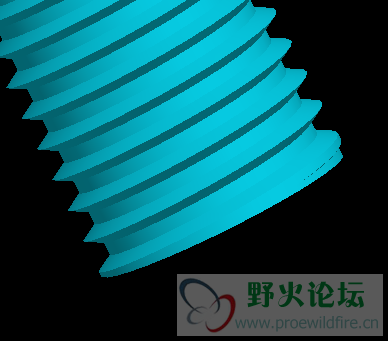

对尾部螺纹小作修改。
扫描轨迹下图所示。
尾部螺纹看起来完美无缺。

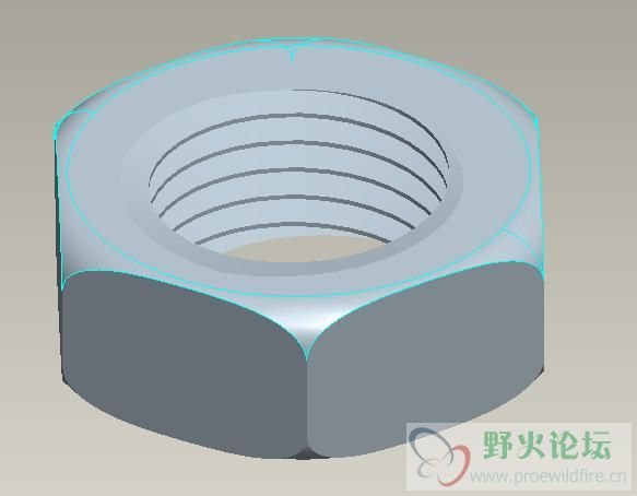

发表于 2010-7-22 18:18 | 显示全部楼层
送螺母

发表于 2010-7-22 18:58 | 显示全部楼层
螺纹好像没处理好,画轨迹线的时候在起始的一小段最好有弧线。

 楼主| 发表于 2010-7-23 08:16 | 显示全部楼层
原帖由 szznh0307 于 2010-7-22 18:58 发表
没错!
起始处,作和结束对称的一小段即可。

发表于 2010-7-23 23:08 | 显示全部楼层
小弟这里有个问题,为什么前面有两个专家说要在开始和结尾的地方搞个圆弧呀?我试了的,感觉和没有加圆弧的效果一样的呀?
