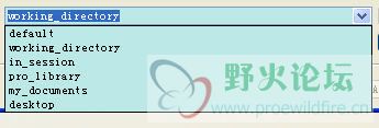

原来使用M010的版本每次默认打开文件的位置是上一次打开文件的位置,我认为这样的设置最合适,装配时不需要每次从某个固定目录转到库里面找;
但自从我把M010换成M140以后发现默认打开文件的位置是我的文档,用file_open_default_folder设置,发现里面居然没有上一次打开位置的选项,把我郁闷坏了。
搜索了一阵子也没找到解决办法,哪位有办法吧默认打开文件位置设置为上一次打开的位置呢?
多谢~

file_open_default_folder         default
或者把这项删了
其实设为工作目录是最合适的
以后用多了你就会明白了

谢谢回复,但是按你说的不解决问题。
default的选项是打开文件于“我的文档”,删掉该配置选项同样每次打开位置为“我的文档”;
如果我要切换到工作目录是很简单的事情,只要点击一次左边的导航栏,但是要到库里找零件就麻烦了,有的在很深的目录里。

file_open_default_folder 设置成default打开就是上一次打开的位置啊
