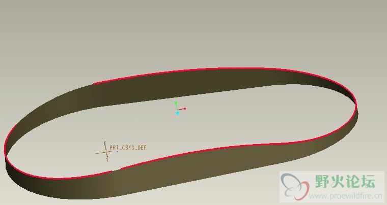

变截面扫描的时候,如何能选到整体的线条那?谢谢!

点一条线,再按Shift键,选择整条线

这个办法不好用   怎么能一下子把整个线条 都选上?

好像还是2楼的那方法好点,我也那样用

http://www.proewildfire.cn/thread-9275-1-1.html看看这个帖子,里面讲的很详细了。希望对你有帮助。

将整个曲面先上。按键盘ctrl点选一段边线,松开键盘ctrl,再按住键盘shift,右键放在曲面上。出现蓝色线条时左键单击,就行了
