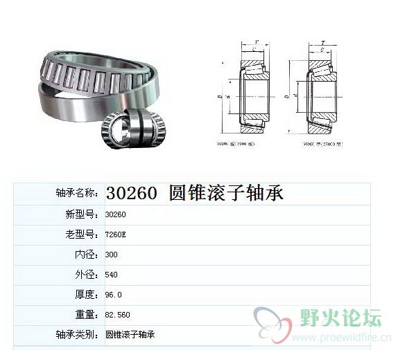

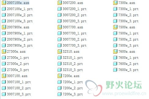

我做课程设计,需要用齿轮,选了一个圆锥滚子轴承30260(GB/T 297),然后在标准件库里找,找到了下图这些,可能是老标准,不知道30260对应的是哪个,大家帮帮忙啊。谢谢。

      新型号:30260   =  旧型号:7260。
      产品类型:30000型圆锥滚子轴承。
      内径:300 ;外径:540 ;厚度:85 。
      它属于圆锥滚子轴承的单列圆锥滚子轴承(公制系列),基本额定动负荷1440000,基本额定静负荷2100000,极限转速600。

楼上说的完全正确
 楼主| 发表于 2010-7-22 17:50 | 显示全部楼层
谢谢啊,对的!
