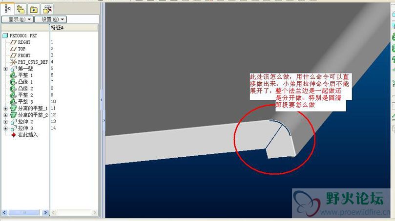

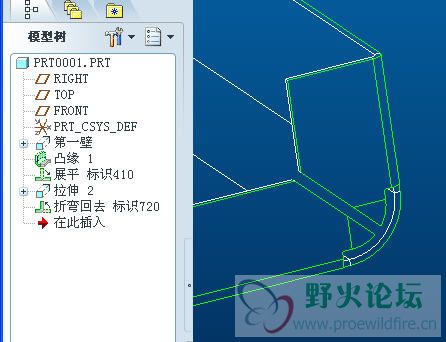

我公司这个钣金件,要做一个过度圆弧的法兰边,小弟我用拉伸做好后发现不能展开,请假各位高手帮帮忙啊。另外还想询问用法兰功能该如何做,下面附有CAD图,
309
366
 楼主| 发表于 2010-7-21 19:15 | 显示全部楼层
这个就是我做的那个PRT文件,不过是PROE4.0版本做的,法兰命令做不出来后来就用拉伸切除做出效果,但是展开命令没了,

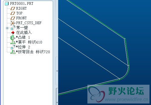

 楼主| 发表于 2010-7-22 07:44 | 显示全部楼层
回复 7# qiuyu_2005 的帖子

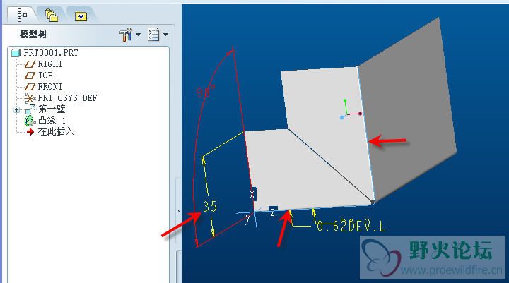

小弟愚钝,还是没看明白,第二步凸缘做的那几个边,而且我要的折边是25mm,我自己试了下直线加圆滑一起做法兰最多能折边10mm,是不是我的思路不对啊,期待你能把PRT文件一并上传,让我参考下,谢谢。
241
80
463
优秀会员勋章希望之星勋章
发表于 2010-7-22 22:06 | 显示全部楼层

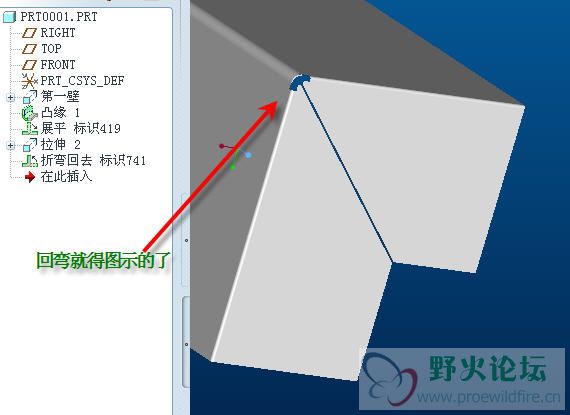

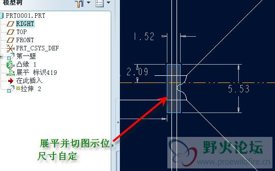

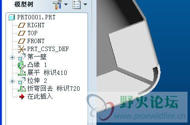

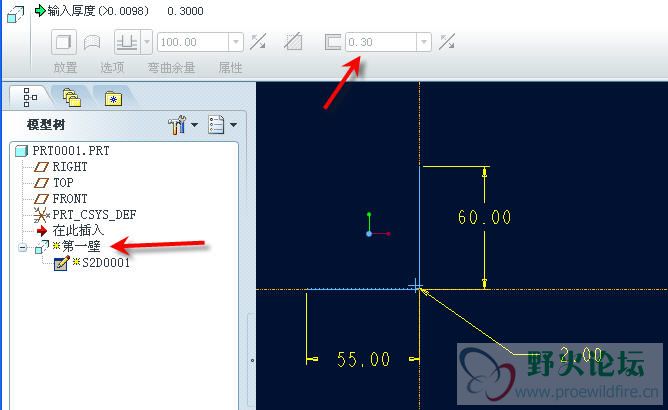

Re:
原帖由 libo_love2008 于 2010-7-22 07:44 发表

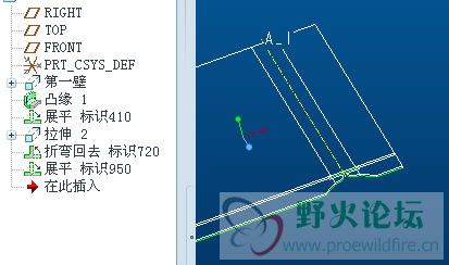

prt没保存,试下面的吧,5.0版本的.
简要说明:
1、拉伸一壁
2、点法兰壁,点55的直边,按shift再点60的直边(外一起为外边线,内要一起为内边线,不要一内一外),高度自定
3、展平后切那方形,形状和尺寸自定
4、弯回去
4、
拉伸,尺寸自定
拉伸,尺寸自定
法兰,尺寸自定
