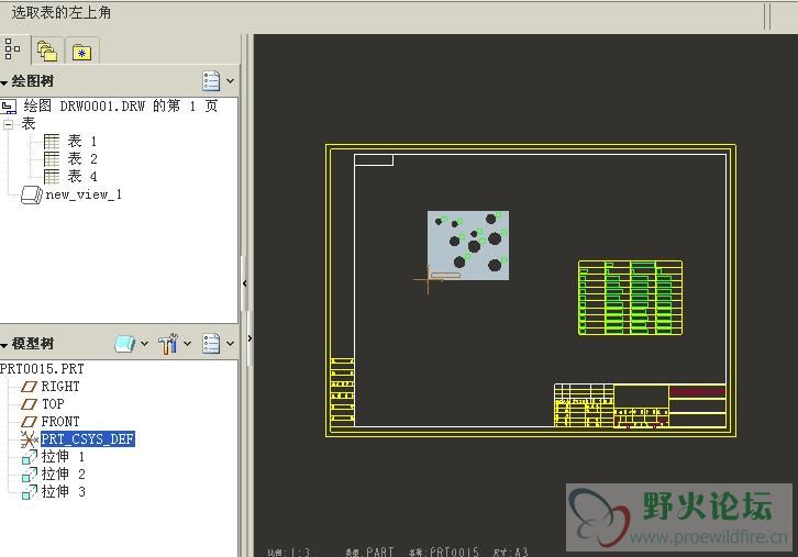

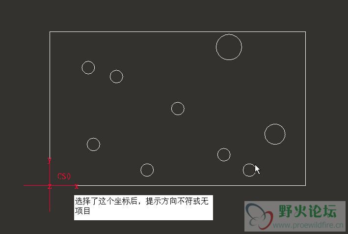

各位大侠,请教下自动孔表问题
点工具--孔表--创建--孔--选择坐标,点选图中的坐标会提示方向不正确,调了方向后又会提示“未找到项目”,为什么这样?怎样才能自动出孔表图

发表于 2010-7-21 18:04 | 显示全部楼层
你的孔是不是拉伸出来的
201
273
发表于 2010-7-21 18:21 | 显示全部楼层
方向不正确是X,Y轴所在平面与工程图视图平面不平行,找不到项目是没有标准孔或孔表所能识别的类型特征.

 楼主| 发表于 2010-7-22 09:37 | 显示全部楼层
方向是我试过几次了,孔是拉伸出来的

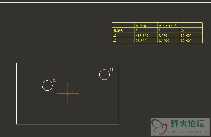

 楼主| 发表于 2010-7-22 10:04 | 显示全部楼层
受1、2楼的提示,我把孔改为用孔工具来做孔,并改了方向就搞好了,
但问题是PROE为什么识别不了拉伸出来的孔,用孔工具来做孔又麻烦效率又低(好像一次只能做一个孔)
达不到我们的快速有效的画图要求。请问可以有好办法吗?期待高手解决

发表于 2010-7-22 18:47 | 显示全部楼层
再告诉你个好消息,pro5.0已不存在这个问题了
