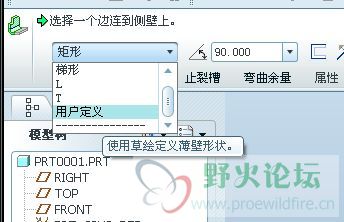

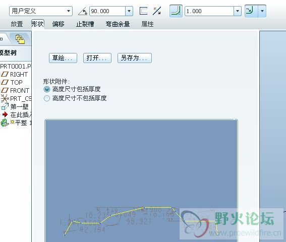

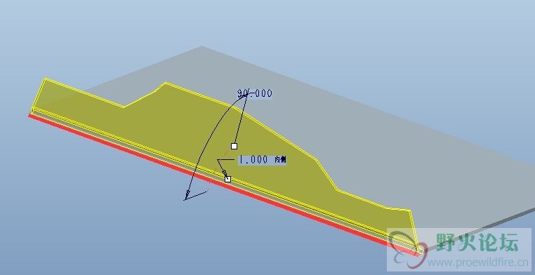

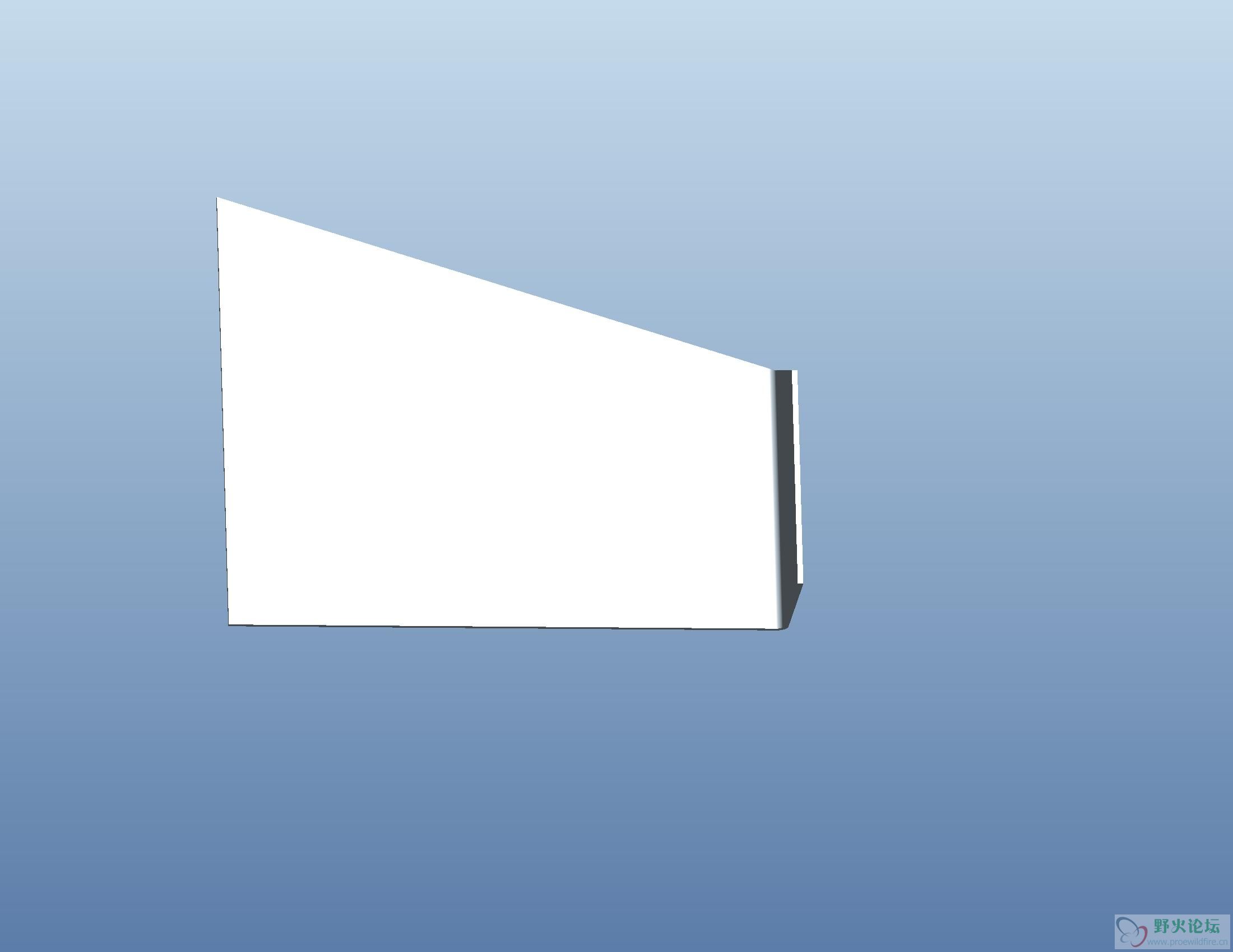

发表于 2010-7-21 13:26 | 显示全部楼层
论坛里的视频教程,你下了自己看下
http://www.proewildfire.cn/forum ... hlight=%EE%D3%BD%F0
选择 用户自定义
选择 形状 草绘 画你要的截面
效果

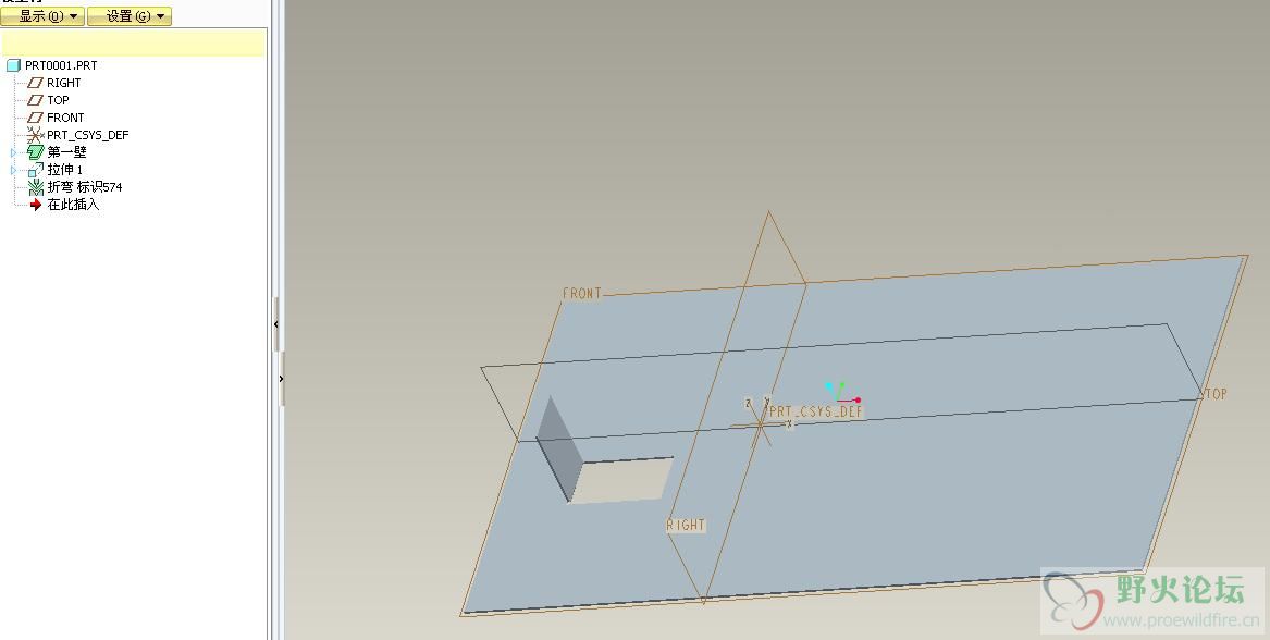

 楼主| 发表于 2010-7-23 09:30 | 显示全部楼层
缺料位置在折弯处。可以先画平板再折出来吗。
205
232
发表于 2010-7-23 16:10 | 显示全部楼层
楼主可以先采用撕裂,使你要折弯的地方3边都有撕裂痕,然后再进行局部折弯就OK了
或者切掉里面一块,然后用凸缘解决
[ 本帖最后由 断路器 于 2010-7-23 17:18 编辑 ]
