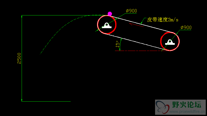

求物体运动轨迹:
说明:
1、皮带和水平成15度角,皮带速度 2米/秒,皮带最高点离地2.5米,物体在皮带上已得到恒定的2m/s
求:图示物体被皮带甩出后的运动轨迹。
(即类似以初始速度为2m/s,和水平成15度夹角抛出一物体)
(如果用破衣仿真,阻尼用0.5)
[ 本帖最后由 qiuyu_2005 于 2010-7-20 22:52 编辑 ]
