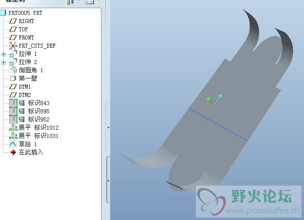

课件上有看到如图示钣金体,尝试在wf里成型。刚接触钣金,不是很懂,望钣金高手解答。

发表于 2010-7-22 15:10 | 显示全部楼层
没有完全画好,还差一步,不知道怎么画了,望高手指导下
prt0005.prt.rar
189.36 KB, 下载次数: 4

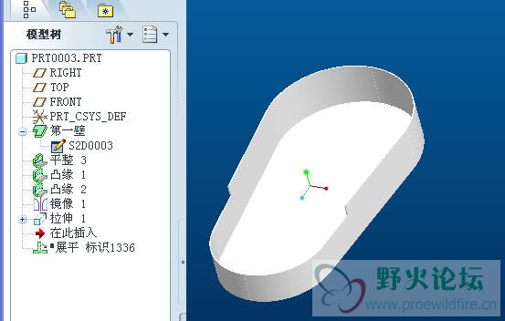

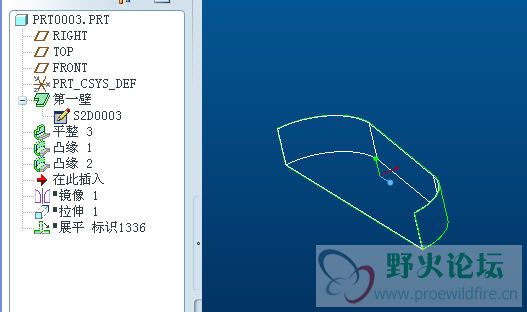

发表于 2010-7-22 23:10 | 显示全部楼层
ref
我上面的回答,是按图纸说加工步骤,如果软件作图,没必要按那个弯路,下面简单说一下:
这只是基本命令的使用而已,一般的操作就可以完成。
1、平整壁
2,法兰
3,展平
就三个命令的使用。上个图给参考一下。
