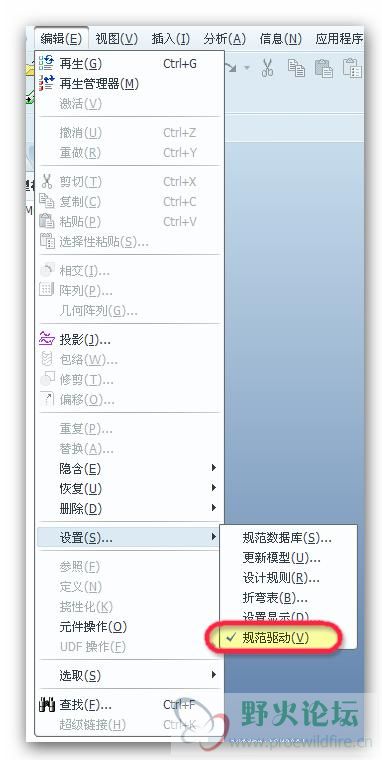

管道设计模块的三种模式是设置config.pro里的Piping_design_method的选项值(wildfire 5.0):
1. non_spec_driven非规范驱动管道(缺省值);
2. spec_driven规范驱动管道;
3. user_drive由用户在非规范驱动与规范驱动间切换。见下图:
