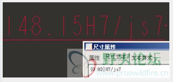

如何方便的在proe工程图里标注配合公差如H7/f6??
 楼主| 发表于 2010-7-20 21:27 | 显示全部楼层
自己找到的部分答案,不知道有没有跟好的?

发表于 2010-7-21 09:52 | 显示全部楼层
没有发现有更好的方法,同意第2个图片标法。

发表于 2010-7-23 08:56 | 显示全部楼层
尺寸属性中尺寸文本中这样写:
{0:@D}{1: }{2:@+H7@#}@-js7@#
