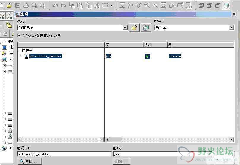

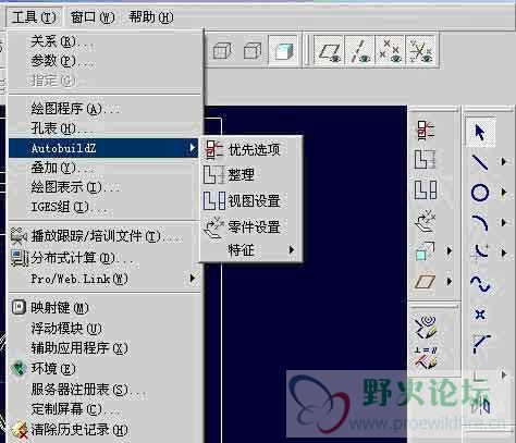

AutobuildZ做个简单的介绍,因为很少有人知道PROE有这个功能
AutobuildZ 可从 2D 绘图数据中创建 3D 的、参数化的、基于特征的模型。可将 2D 绘图数据以任何支持的文件格式(如 DXF、DWG 和 IGES)输入 Pro/ENGINEER 中。当然我们知道PROE只支持DWG2000以下的格式,所以如果用高版本的CAD做出来的2D图,必须以2000形式的格式保存,以保证在PROE中能够调用.
首先请大家看一下界面,如下图:
要使用这个功能,必须将config.pro中的autobuildz_enabled设置为yes,来加载autobuildz应用程序,如下图所示
重新启动PROE,才能使config.pro生效,
