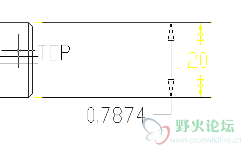

用proe制成公制工程图后用CAD打开并标注尺寸,但是标注的尺寸显示为英制。需要让标注的尺寸为公制,我该怎么办?

将绘图选项里的英寸改成MM,然后再工程图左下角的比例改成1
;1,保存副本DWG格式,就行了

楼主应该说的是零件用的公制尺寸,转工程图是英制吧?这PRO-E本来就是默认英制的,你肯定选项那边没有设置好
