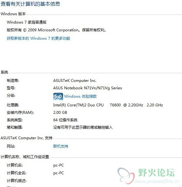

首先我非常感谢你回贴。可我用的PROE都是在论坛下载的,32位和64位的都装过,可都装不了,我也不知道为什么,现在我把我手提电脑的配置发上来。请您看看我这台电脑究竟是装那个版本的PROE,谢谢!!! 00.jpg

发表于 2010-8-11 22:34 | 显示全部楼层
回复 楼主 雨山 的帖子
楼主用的是笔记本吧。如果是台式机是完全可以安装的。至少目前在WINDOWS7家庭普通版、旗舰版下都已成功安装过5.0M040版本的。只是速度比XP的要慢些。
