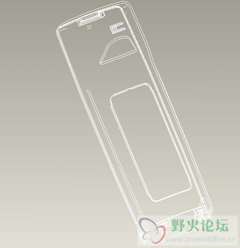

[求助] 如何将产品尺寸加长!(两侧有弧面又有拔模角度)

我所说的并不那个方法而是使用扭曲,请看我的楼的附件!!

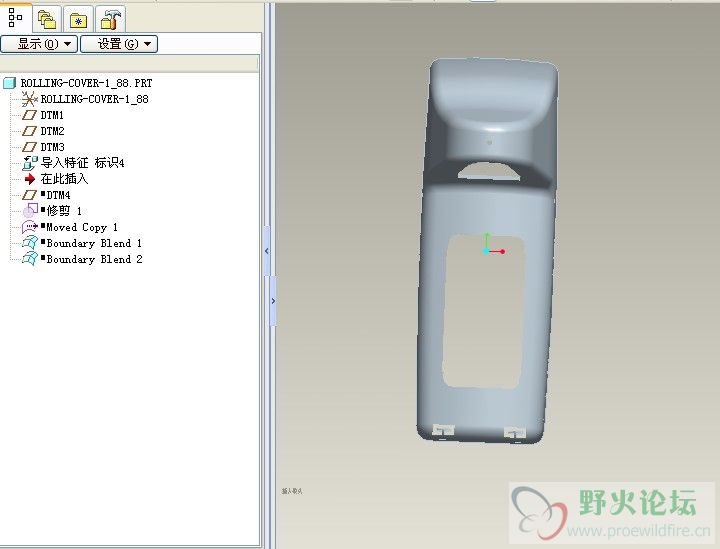

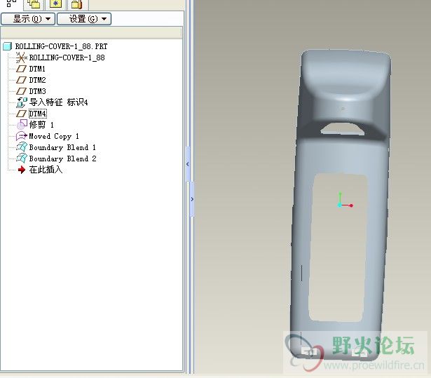

发表于 2010-7-24 12:29 | 显示全部楼层
曲面—切剪—移动——延伸
   不知道我的思路对不对

发表于 2010-7-24 14:39 | 显示全部楼层
只能在一开始画的主体参数上修改,至于拔模斜度之类的可以重做
只修改长度的参数,前后的宽度参数不变就可以了
