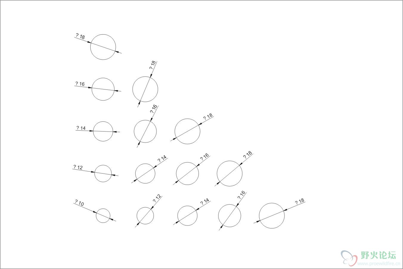

请问这个用阵列能做出来啊,可以的话详细说下怎么做的,我用了一下方向和尺寸结果没有做出来 谢谢

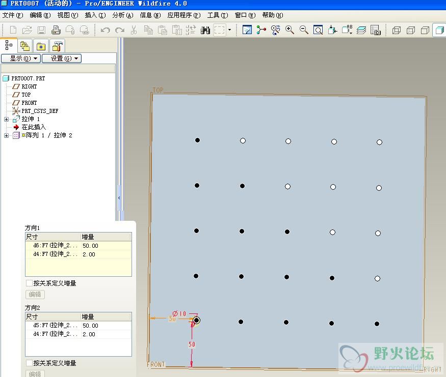

发表于 2010-7-21 01:03 | 显示全部楼层
可以的。有图,希望对你会有帮助。

发表于 2010-7-21 10:12 | 显示全部楼层
增量就可以了,不难

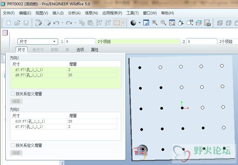

发表于 2010-7-24 13:11 | 显示全部楼层
楼主,我收到你发给我的短消息了,(如何在一个方向上添加2个尺寸?)答案如下:按住CTRL,点击你要添加的两个尺寸,就可以了。

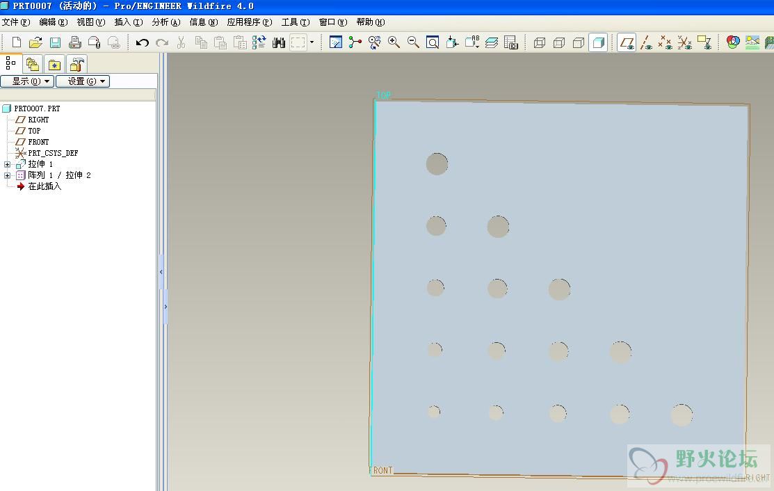

发表于 2010-7-24 18:13 | 显示全部楼层
这几个圆我都是直接画出来的
