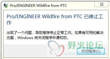

我的电脑刚换了windows7旗舰版系统可是就装不上PRO/E了,只要一运行安装程序就出来一个对话框说出现一个问题停止工作!我原来的系统是VISTA!急求各位高手帮我解决一下这个问题!谢谢!

1,建议避开C盘区,请把Pro/E软件(含ptc_licfile.dat文件)安置在C盘区以外的任何一个X盘区。
2,有一种常见的原因,是驱动引起的,包括主板驱动和显卡驱动。
      很多用户通常都偏向于注意到显卡驱动而没注意主板驱动,因此遇到某种问题,多是将显卡驱动重装一遍又一遍了还是不行。
      还有一层误区,是关于驱动的安装顺序问题不可忽视,。驱动安装顺序一般遵循:主板驱动-ICH(北)桥驱动(因特尔P系列芯片组的主板都要安装ICH桥驱动,主要是为了提高SATA接口和PCI接口<包括PCI-E接口>的通讯性能)——》显卡驱动——》声卡驱动——》网卡驱动。最后才做一些周边外设驱动(如摄像头、打印机等等)。驱动顺序如果乱装,就有可能会出现Pro/E 安装和运行速度缓慢……等等诸多问题。
      关于驱动的选择,WIN7的硬件目前各大硬件厂商都已经有推出最新的驱动版本,只要不是太老旧的硬件,一般都能找的到。
      微软尽管说VISTA的驱动可以在WIN7下使用,但是建议还是找专门WIN7的驱动(或含有WIN7的驱动)。
      驱动尽量选择官方公版驱动(如nVIDIA、ATI、因特尔、瑞昱等官方发布的驱动)或板卡厂商推出的WIN7驱动。
      驱动尽量不要选择测试版的驱动但尽量选择最新的驱动正式版驱动(最好是通过微软WHQL测试的驱动,此类驱动的稳定性最好),虽然测试版的驱动可能包含一些新功能。但亦可能存在着一些新的BUG。
      关于NVIDIA的显卡有个显卡3D加速调整选项。在“3D设置”选项下,选择“由3D应用程序决定”或“使用高级3D图像设置”(如图),尽量不要选择“使用我的优先选择,侧重于”的选项,这可能会拖累电脑的3D图像处理能力。因为这个选项是全局选项,会对所有的应用程序进行加速。
      最后再做:运行——》输入“dxdiag”命令,打开"dxdiag"对话框,在“显示”选项内,检查“DirectX功能”所有的加速选项是不是全部开启了。
3,众所周知,Pro/E的程序文件夹以及电脑的本机名称都必需用英文字符,因为Pro/E的教养程度很低级,它完全不认识汉字!
      以上针对WIN7的Pro/E软件安装问题做了一些“题外”的阐述,谨供请参考!

1.计算机名是否为英文,不能有中文。建议安装时改成英文数字的,装好后再依个人喜欢改回去。
2.安装文件的路径不能有中文。
3.以上都没有问题,那就下载个优化大师清理下注册表垃圾吧。
我的也是win7旗舰。之前同学的也出现这问题。他是清理注册表好了的。

谢谢各位高手的指点,使我的问题解决了!是计算机名的问题!
