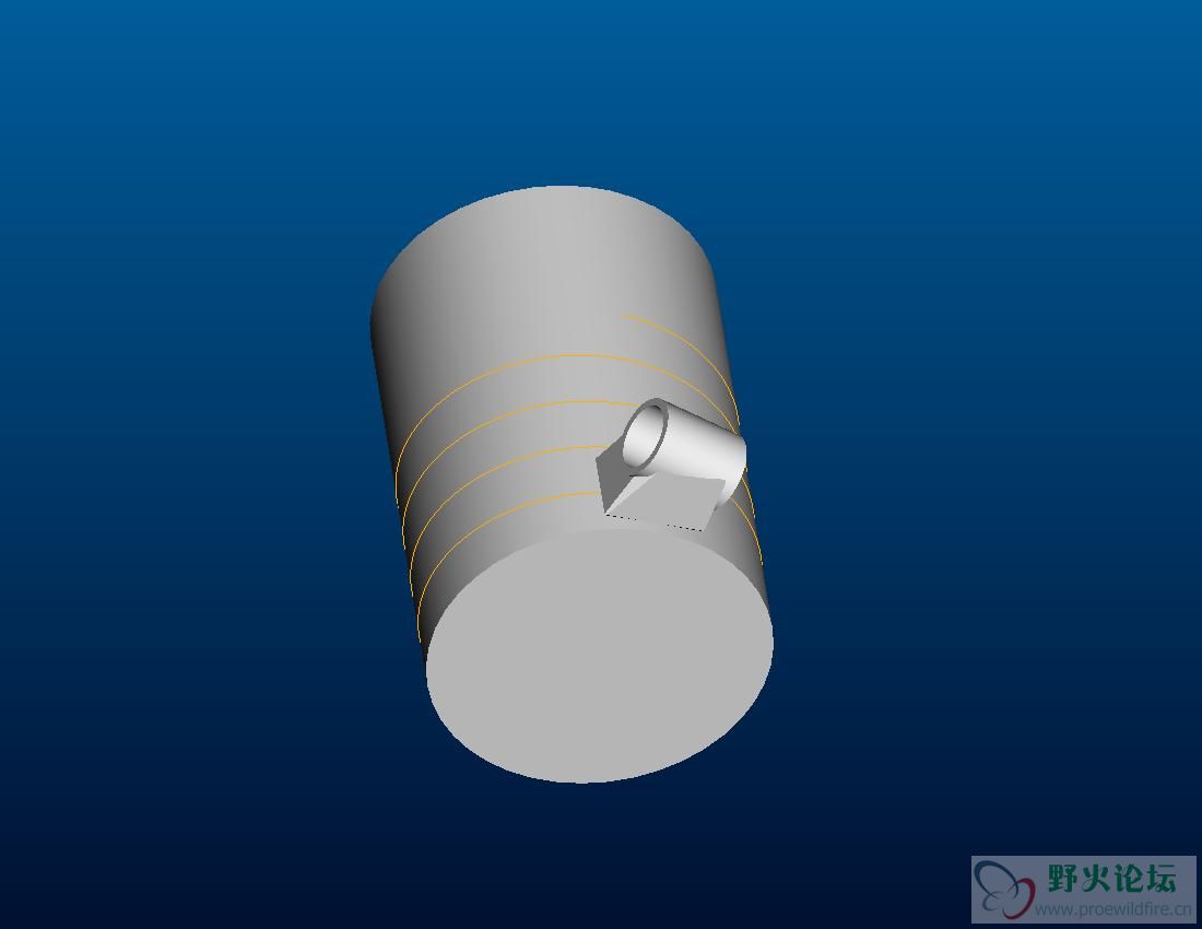

最近在做一个练习,想在一个圆柱面上以相切的方式螺旋阵列另外一个零件,螺旋基准线是做了,但始终做不好阵列,急切求助坛内高手指点指点啊,谢谢了先!

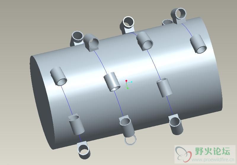

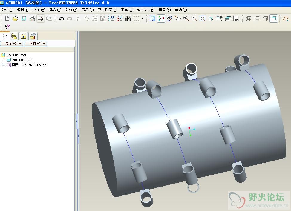

posuiji类的东东。你提供零件步骤很多余,没有技巧可言。提供你另外途径:先画一圈,再阵列(两个方向)。(注意基准)
按照你的思路,下面给你个示范,自己看吧。加油,祝你成功。

先阵列点,然后参照阵列

愚钝啊 还是没有成功 两个方向尺寸(角度和高度)不在一个平面上啊 如何处理 哪位高手指点一下 谢谢
