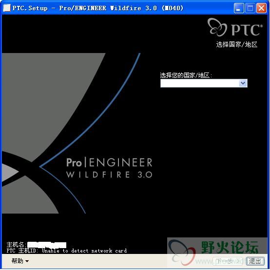

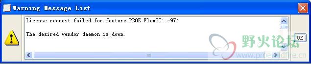

系统为XP SP2,PRO/E版本3.0 M40
关闭COMODO防火墙PRO/E也无法启动,试着重新安装也不行。
直接上图,HELP ME PLS!

      PTC的Pro/E 3.0 M040软件已经提示“未能找到网卡”!
      Pro/E 3.0 M040无法认读到电脑的MAC,当然不可能转入【下一步】安装进程!
1,这个问题也许是ghost系统的问题,就像番茄ghost一样,存在很多问题。因此,郑重建议不要使用 GHOST一类的系统。
2,确立网卡。
      安装合格的物理网卡并进行有效的驱动;
      或者创建虚拟网卡;
      若是已经拥有无线网卡,也应进行有效的驱动。
3,从上述电脑硬件设置中,找出网卡的MAC,亦即通称的“ID"号(6组双号,例如“00-12-79-5E-58-62”)。
4,从Pro/E 3.0 M040软件的Crack文件夹中,找到它的license文件,用电脑的“记事本”打开,把其中的原始“ID”码(纯正的原件为00-00-00-00-00-00;但若是下载来的Pro/E 3.0 M040软件是别人上传供共享的,则可能是变码的如“01-27-E8-D6-42-79”……)完全替换为自己的MAC(ID)号。
5,生成自己本机电脑的注册许可证文件ptc_licfile.dat,作为安装进程中在“FLEXnet许可证”步骤内【添加】注册之用!

配置问题 重新配置bin里面的ptcsetup.bat

怎么没网卡号啊。弄个网卡驱动试试。

虽然问题没解决还是谢谢大家了,个人觉得应该是防火墙隐藏掉网卡的原因吧,在百度搜索也没人提到在COMODO下运行PRO/E的先例,现在在下载新版本的破衣了,再不能安装真要换防火墙或者重装系统……
