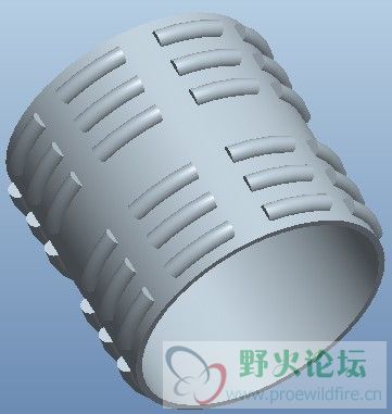

各位大虾们,有什么办法可以展平这个圈么!!!

发表于 2010-7-20 14:02 | 显示全部楼层
刚开始,你怎么做的,能做出这个,不能回去?
发表于 2010-7-20 16:47 | 显示全部楼层
这有点像环形折弯

发表于 2010-7-20 17:07 | 显示全部楼层
这个展平座什么啊!又不是钣金的

发表于 2010-7-20 19:08 | 显示全部楼层
是啊,这是个环形折弯吧

发表于 2010-7-20 21:17 | 显示全部楼层
楼主至少也要说一下是怎么做的呀!要不然怎么帮你呀!

发表于 2010-7-21 09:41 | 显示全部楼层
如果你是用钣金做的就可以,别的不知道

发表于 2010-7-21 11:06 | 显示全部楼层
你可以用展平面组, 偏移外部曲面到中间位置作为中性面, 然后展平面组,
