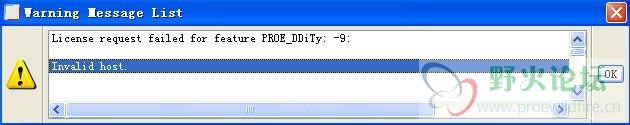

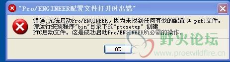

按照各位前辈的说法 一步步安装。试了3次还是不行~~求教。。。。。。
我是按照以下方法安装的~
首先把那安装文件夹命名为英文的
1 解压后有个Crack文件夹,然后用记事本打开ptc_li-4.0.dat. 将里面的<00-11-D8-BB-5B-62>(注:这里是.DAT里面的ID) 全部替换为你自己的网卡ID(安装初始界面左下角PT C主 机 ID:XX-XX-XX-XX-XX-XX),替换的具体操作为:单击记事本菜单栏上的“编辑”-“替换”,在“查找内容”里输入:<00-11-D8-BB-5B-62>( 在“替换为”里输入你的网卡ID:XX-XX-XX-XX-XX-XX 然后点击“全部替换”,保存后关闭。
2、开始安装。需要安装中文版(建议进行设置,否则安装页面为乱码,破解后亦可能为乱码)请先把我的电脑属性高级下的环境变量中新建系统变量,变量名= lang 变量值=chs 或 =cht [简体/繁体],再进入安装程序,在选择语言时请勾选需要的语言,在继续安装直至完成!
3、双击“SETUP.EXE”开始安装.这里要是没反应的话不能直接安装的话,从压缩管理器里直接双击.EXE文件也可以. 下一步,接受许可证协议的条款和条件,下一步;不要安装PTC License Server,直接点Pro/ENGINEER进入下一界面,选择你要安装在什么位置,最好不要安装Pro/ENGINEER Help Files,因为这个帮助文件占很多空间且没什么用,继续下一步,单击“添加”-“锁定的许可证文件(服务器未运行)”-找到前面修改过的ptc_li- 4.0.dat(路径限英文,须将路径中的数字和其他符号去掉),下一步直至安装完Pro/ENGINEER 安装.
4、中间可能有个两个小细节 A当提示插入光盘2的时候 选择浏览直接选择CD2文件夹(注意不是打开文件) ,程序可自动读取光盘2 安装CD2 再用相同方法安装CD3。直到安装完成 ,安装过程中直接点下一歨即可。CD3的话一般是HELP文件,占很多空间.你要是装了请继续. 注意:如果出现正常安装完而无法启动的问题,请检查你的显卡是否为ATI显卡,若为ATI系列显卡则必须使用官方驱动,omega驱动不支持ProE等设计软件的显示。
5、安装完毕之后启动程序,发现界面为英文(已进行中文设置),而且license竟无效,点“OK”程序即关闭,须破解:把CRACK里面没有用的文件复制到proewildfire/i486-nt/obj里面,然后运行改文件,点击PATCH---是。选择文件,找到proewildfire/i486_nt/obj,这时你要选择文件类型,选择第二个类型.exe,然后找到XTOP.EXE--- -打开,弹出对话框,选择;是,还是找到XTOP.EXE,如此三次,一共需要生成5个新文件(但是也有一次就可以的,只要不出现选择是或否的对话框就可以了)。未进行中文设置破解后可能为乱码。

发表于 2010-7-20 07:37 | 显示全部楼层
你在确认破解文件正确破解的情况下,在命令提示符下(开始-运行-输入CMD-回车)输入:ipconfig/all回车,看看你有几个网卡的ID,如果你用的是笔记本,就会有无线网卡和本地网卡。或者有虚拟网卡之类的。
剩下的就不用在说了吧。

发表于 2010-7-20 18:57 | 显示全部楼层
运行常见错误 License request failed for feature PROE_DDiTy: -8 或 :-9  解决方法
http://www.proewildfire.cn/thread-199-1-1.html
