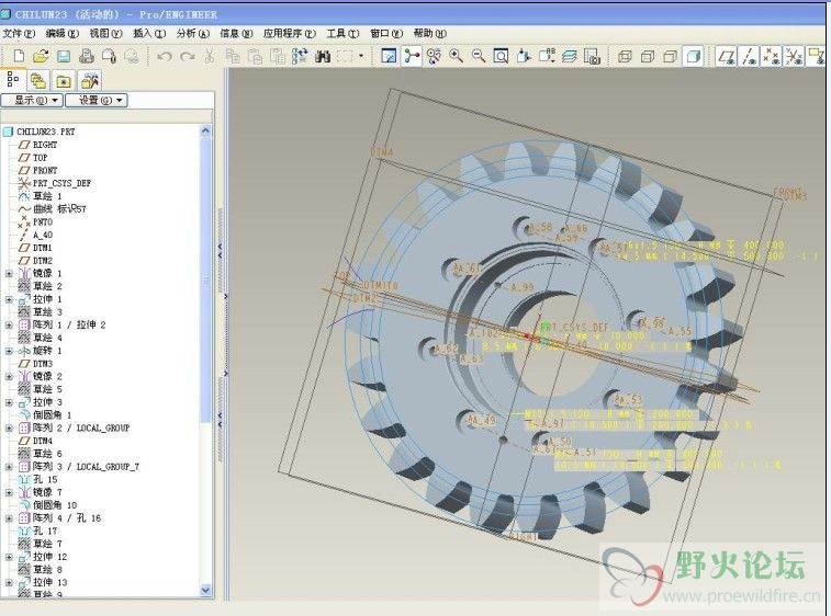

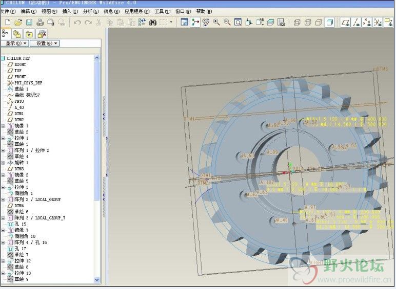

最近 不少帖子都是关于齿轮建模的 可是当基圆大于齿根圆的时候 建模生成的齿轮明显要比标准齿轮齿短 因为渐开线在那里产生 这样会造成齿轮失真 但是把关系中的基圆和齿根圆对调 就可以出来比较理想的齿轮形状

唔,没出现过这问题,不过基圆不是一定大于齿根圆的麽?

你的问题我也遇到
首先二楼说的问题我和老师争论过,经过计算,应该在齿数Z>22时,齿根圆就要明显的小于基圆,至于这个问题怎么解答,请教高手。
发表于 2010-9-16 22:51 | 显示全部楼层
刚说错了 ,是齿数大于42时,基圆就会小于齿根圆,而齿数小于42时,基圆就会大于齿根圆,这样一来就没有了如果按基圆加工,就没有了齿根圆。怎么解决呢?
发表于 2010-9-17 17:25 | 显示全部楼层
画了个齿轮,齿数改成30及以上就出错,改成小于30就没问题,以前还注意到,看来还得研究研究
