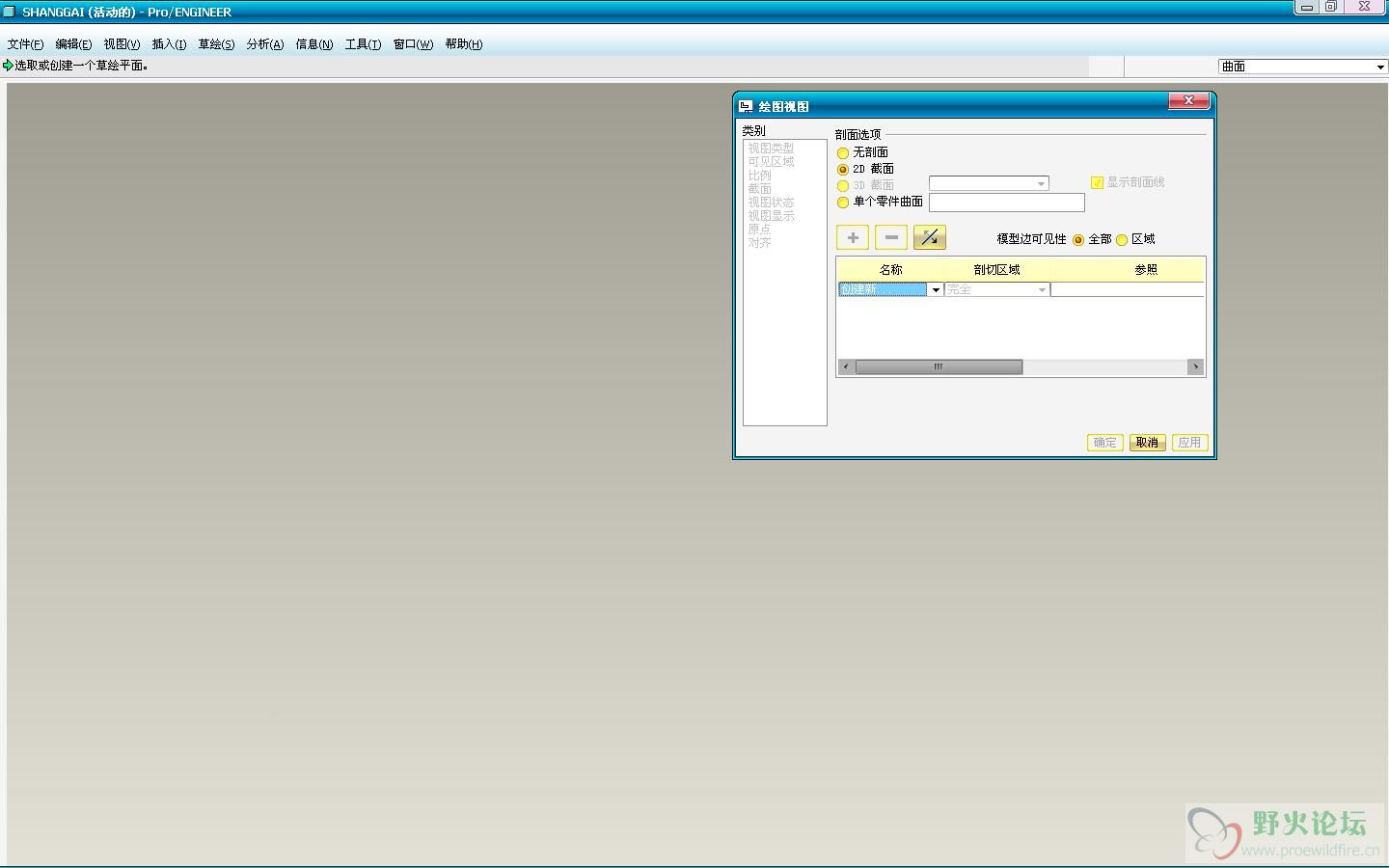

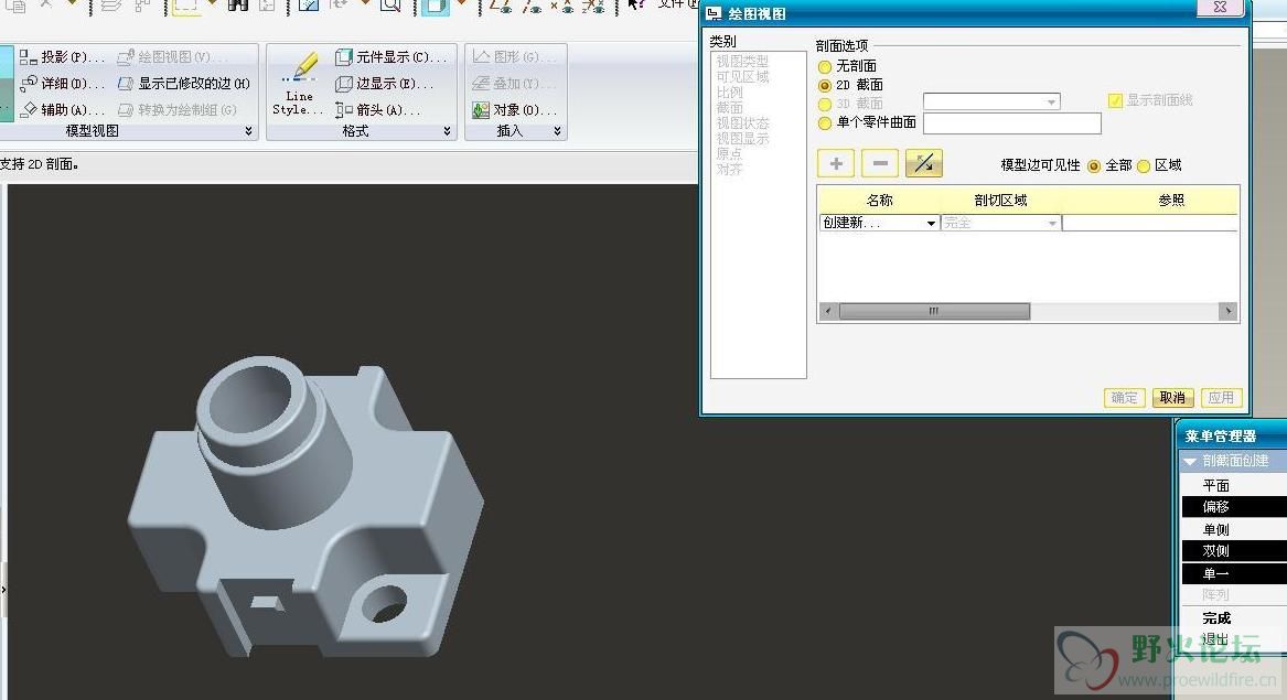

先点了个产品出来

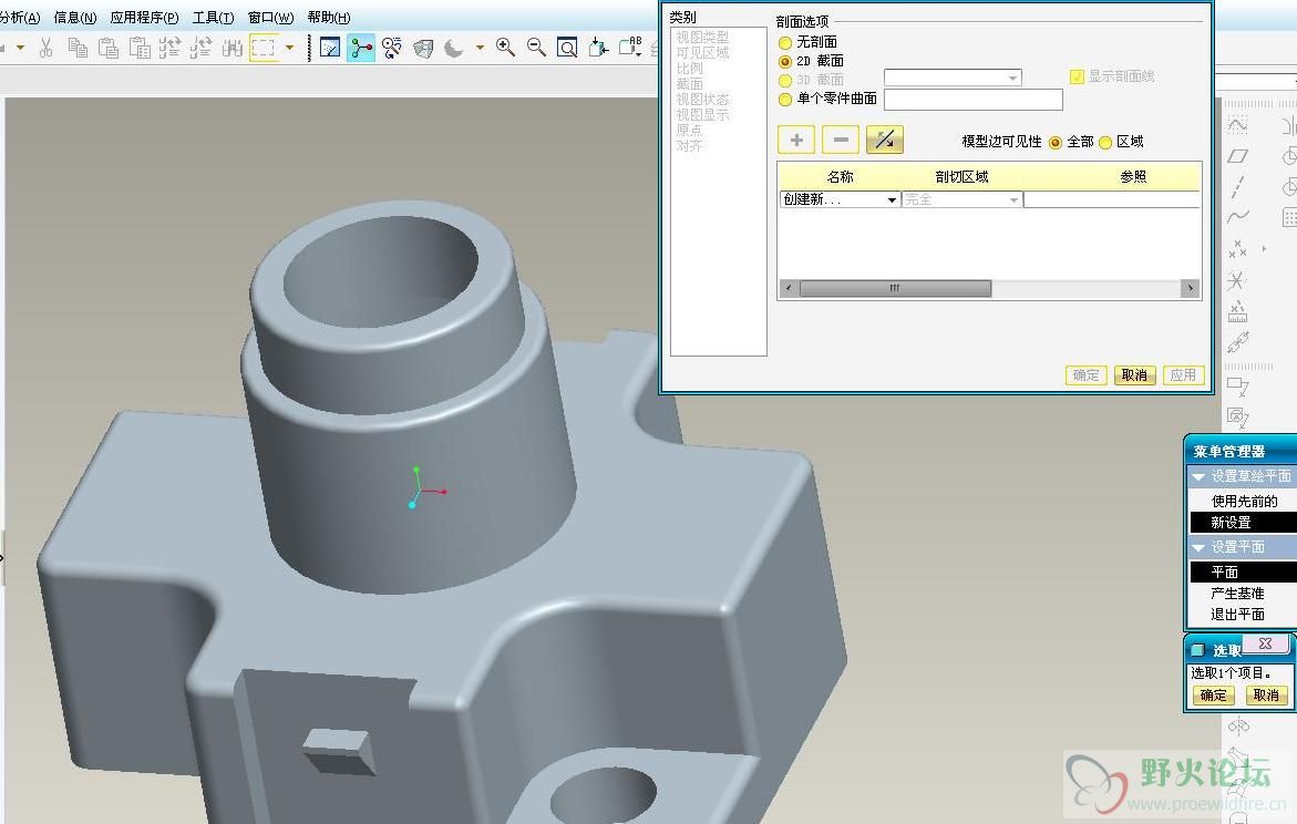

然后点创建.....之后跳入一个零件界面,4.0的画就直接点面,然后可以在上面绘图了,可5.0的怎么就选不到任何一个面呢?
而且还弹出了一个窗口
怎么回事呢?空白窗口,什么都没有,难道5.0的不可以用2D截面?
[ 本帖最后由 断路器 于 2010-7-19 18:56 编辑 ]

如果你在工程图里做不出截面的话就在3D模型里做好,然后在工程图里直接选截面

我的习惯也是在3D图中做好截面在2D中直接调用。另:在3D状态你还可以激活截面的显示查看效果特好。

这种方法我懂,可是就是麻烦,要导两次或两次以上图,也要切来切去。。。真郁闷,5.0这么麻烦

试试在创建工程图的时候把零件图的窗口也打开,不必激活,这样在使用偏移创建新的剖面的时候,会自动切换到零件模块

在点入创建偏移平面的时候已经自动切换到零件模块了,问题就是切换到零件模块的时候却点不到任何一个面,无法点一个面又如何绘制线呢?在自动切换到零件模块的同时又出现了一个关不掉的窗口,也就是上面第3个图所示的窗口,这个窗口左边有零件形成的步骤,但是右边却没有图?图不见了,我的5.0软件是买碟装的,应该不会是软件的问题吧,请问斑竹:你们用的5.0可正常使用阶梯剖吗?可以的话估计10有89是软件的问题,假如这样的话,请斑竹给我一个链接,去论坛里下载一个能用的5.0来试下了。麻烦了
