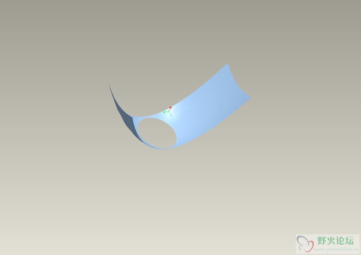

向大家求助如何用PRO/E中的抛物线方程做车灯反射镜数据?如何求得抛物线的焦点?

抛物线方程式y^2=-2px,p=400可转化成x=-y^2/800
通常:
t是个参数
就是建一个以t为参数参数方程
如:
x=y*y/800
y=5*(1-2t)
z=0
其中根据t的取值确定y的范围
