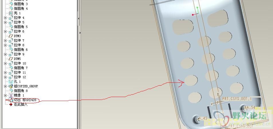

proE4.0的帮助文件里有个入门指南,我照着指南画了,画到这个手机前盖时,遇到了这个问题
如图所示,没看到有拉伸剪切这一步,就出现了手机按钮的孔位,这是怎么弄的。

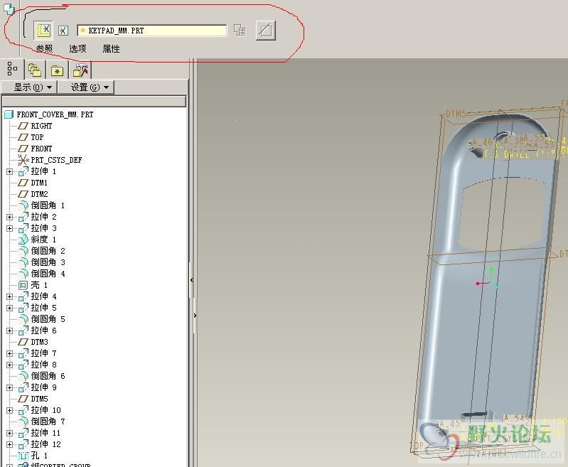

我右键该层,点击编辑定义,消息框出现红圈内的对话框
这个是经过什么命令做到的,怎么做

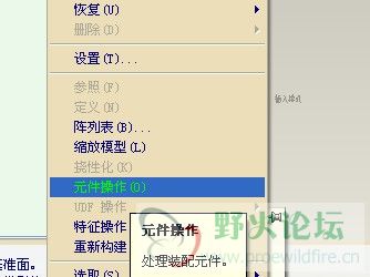

看不懂,用的什么管理器啊   我找不到哦
我的是4.0版本,点击编辑,没看到“元件操作”这一选项

发表于 2010-7-20 09:19 | 显示全部楼层
插入——数据共享——合并/继承。

发表于 2010-7-20 09:20 | 显示全部楼层
不是4.0版本的问题,上面的贴图是在装配体文件的截图,在装配体(×.asm)文件中可以对元件执行类似于在零件中对特征的“特征操作”的。
你的文件是零件(×.prt),请点击菜单编辑,有“特征操作”的选项。(当然,装配体文件也可以做到这点哦!)

 楼主| 发表于 2010-7-20 09:31 | 显示全部楼层
多谢,根据五楼的回答我倒是做出来了,但是界面标的是切除,不是教程里的切出,呵呵

发表于 2010-7-21 10:10 | 显示全部楼层
在装配里面,元件操作切除可以实现
