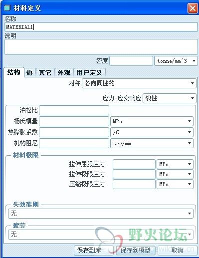

用到一块用316L的板 定义新材料的时候好多参数都不知道 设计手册 材料手册上都没有 网上查了也是说法不一 希望知道的指教一下 谢了

 楼主| 发表于 2010-7-19 14:42 | 显示全部楼层

发表于 2010-7-19 20:10 | 显示全部楼层
原帖由 luolanshuizi 于 2010-7-19 14:42 发表
有这些数据吗?75884
      楼主的截图中,某些数据(MPa、sec/mm……)对于316L不锈钢是无意义的。
      另:
      膨胀系数: 17.5m/m℃(at 20-100℃)
      杨氏模数: 187.5kN/mm2
      刚性模数: 70.3kN/mm2
      应用标准: n/a
      W.NR(UNS): 1.4401,14404,(S31600))
      抗拉强度: 700-800N/mm2(退火处理)N/mm2(冷加工)
      使用温度范围: -200~+300℃。
      专此再复,谨供请参考!
