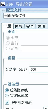

--,我回答过很多次了, 最后回复一次,
3.jpg 你在PDF里面把线宽取消掉就行了,你如果设置过笔文件, 2.jpg 就把转PDF设置里面的这个笔对照文件勾上,这样转出的PDF文件,就会是你设好的线宽,你再取消PDF的线宽 也无效了。

建议用proe转好dwg格式后到CAD标尺寸,在转PDF的时候就可以了
