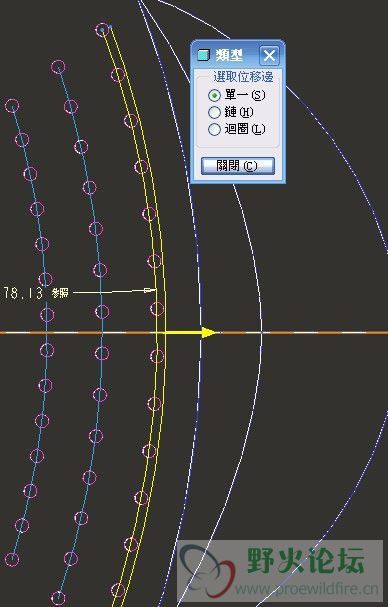

怎么才能往另一边偏移  它默认往前的  怎么往后
 楼主| 发表于 2010-7-18 23:12 | 显示全部楼层
输入负数 明明封闭了 怎么说截面不完整

输入正值,按图中箭头方向偏移;输入负值,则相反。
 楼主| 发表于 2010-7-19 19:02 | 显示全部楼层
输入负值偏移  封闭后 它说截面不完整  替换负值的线换其他线(随便画条线)就可以  替换正值的线 还是说截面不完整  这怎么回事

点击一下图中的黄色箭头不反向?野火版里的大部分箭头都有点击一下可已反向的功能。

要是不行就采用复制,再粘贴,跟偏移效果差不多
