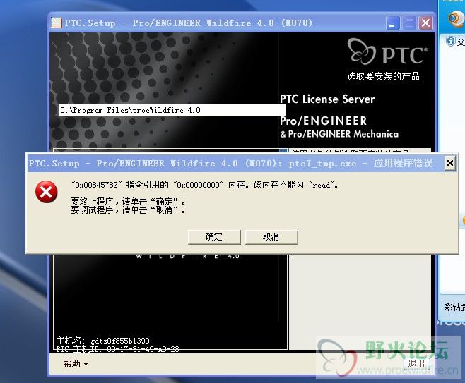

[求助] 安装问题内存不能为 "Read"
发表于 2010-7-18 18:40 | 显示全部楼层 |阅读模式
救命啊

看下你安装的源文件目录是否有中文的,看下计算机名是不是英文?破衣只认英文。

你要看看你的压缩文件是ISO还是RAR
  如果是ISO的话 你解压了 就有可能出现你这种情况

用虚拟光驱

安装文件不能放在中文文件夹下

装在别的盘,要求英文路径的看一看行不?还有,你电脑的名字是不可以用中文的,检查一下你的电脑名字是不是非中文名,另外就是看你的安装程序是否有损坏,重新,在复制或解压过程出问题也会影响D。
