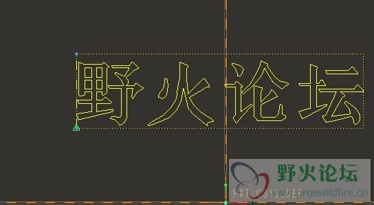

我的pro/e不能写汉字,参数里面不能写,草绘里面也不能写

楼主可以调用系统的字体看看,在工具——选项——查找:pro_font_dir这个文件,点右边的游览——打开C:\ WINDOWS \ FONTS
然后点击添加 / 更改 ,然后点应用,确定,就可以调用系统文字了,因为PRO-E不支持中文,所以那些什么宋体啊,都变成英文简称了,假如要知道哪个是哪个,可以下载个字体更衣室对照一下看看,不知道楼主是否可以解决问题。
发表于 2010-7-20 15:33 | 显示全部楼层
把字体调到幼圆体  OK了
