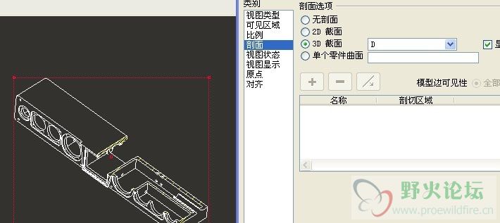

proe 中的 如何在工程图中做3D截面 ,谁能说一下简单的操作过程。

 楼主| 发表于 2010-7-19 22:02 | 显示全部楼层
我真是猪  不过还好  肯定在也不会忘记了 是怎么做的了

发表于 2010-7-20 08:59 | 显示全部楼层
我看到帖子后,查看了帮助文件,其提示在2D视图中无法直接创建3D截面需要在相应的三维文件中创建的。点击菜单“视图”,点击“视图管理器”(可以直接点击“区域”),在其中创建视图时,创建“区域”(zone)即可,例如创建的区域名为zone1,那么你可以在你的贴图的那个状态的“剖面选项”的“3D截面”的后面的下拉列表框中找到zone1。即可搞定。
