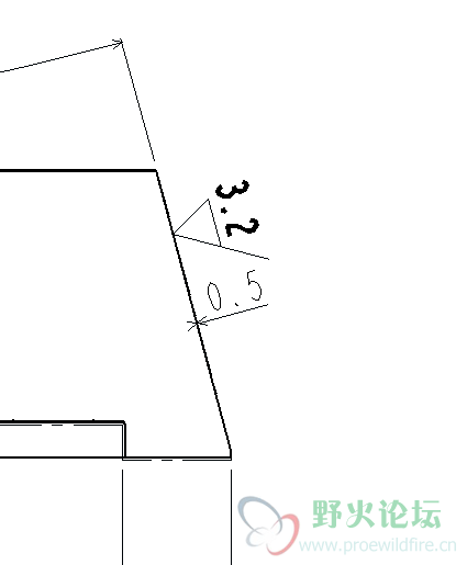

pro/e 5.0 M010版本 粗糙度字体如何改变???   text_thickness选项不起作用,仅对尺寸文本起作用。

发表于 2010-11-3 08:21 | 显示全部楼层
设置成0看一下
发表于 2011-1-19 22:52 | 显示全部楼层
点选符号,在属性或样式里改变下文字的颜色,比如黄色的,就成细线了。
发表于 2011-5-28 12:05 | 显示全部楼层
同感
我原来用的配置是line_style_standard std_ANSI是没有问题的,但是有个问题是详细视图,局部视图中的边界线是粗线,然后我就把std_ANSI改成std_iso结果字体全变粗了,后来我把字给改过来了,但是粗糙度,上的字体怎么也改不过来,改颜色也不行,折腾三天也没改过来。一直郁闷中。
