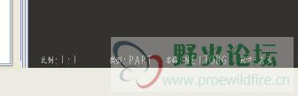

 楼主| 发表于 2010-7-17 14:15 | 显示全部楼层
我就是建模时候改成公制的,可是出图到CAD 就尺寸变小了
56
 楼主| 发表于 2010-7-17 14:32 | 显示全部楼层
呵呵,我会了,没有看清没有改比例啊
发表于 2010-7-17 14:35 | 显示全部楼层
你看看你设置的比例是1:1吗

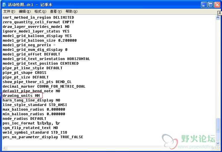

发表于 2010-7-20 17:16 | 显示全部楼层
在属性设置里设置一下就好。

发表于 2010-7-26 05:47 | 显示全部楼层
属性设置里设置
属性设置里设置
