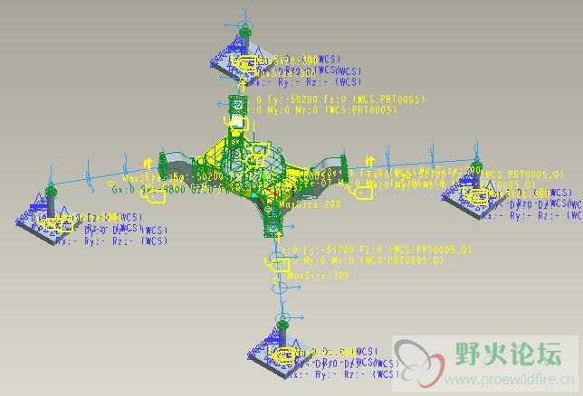

发表于 2010-7-17 09:47 | 显示全部楼层 |阅读模式
学结构分析都一个月呢,单个的零件都能解决,但是一个完整的装配零件都不知道怎么下手,望高手来指教一下,最好能有个教程!

原帖由 liuxj69 于 2010-7-17 13:11 发表
proe自带的结构分析模块,因功能不够强大,要做装配体的分析,会造成电脑死机,且分析不够精确。所以做装配体分析,最好用外挂的专业CAE软件。
现在的要想提高自己电脑配置很容易,我们配的常规电脑4核、4G内存,带显示器下来5千以内,对于解决这样的装配体计算已经没有问题了。
花自飘零水自流,自寻烦恼在心头。。 。
《pro/engineer 4.0 /5.0 机械结构分析实战》
机械工业出版社 张洪涛编著
还有分析的精确与否与模型简化有关,就求解的过程来说不会引起多大的影响。
多专业的软件都必须过合理简化模型这一关,这是根本。
花自飘零水自流,自寻烦恼在心头。。 。
机械工业出版社 张洪涛编著

装配体分析与零件分析的差别很大吗?
就是多了几个连接的定义,其他和一致。
还有,你们只的装配体大概都是些什么呢?
