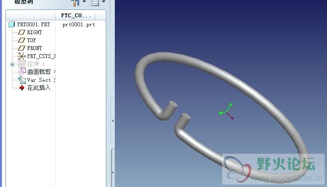

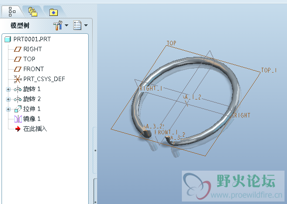

看到http://www.proewildfire.cn/forum ... p;extra=&page=1提出“这个零件怎么才能简单画出来”,试着画了一个,不知算不算简单。请教!
57
 楼主| 发表于 2010-7-16 16:57 | 显示全部楼层
原想把模型发来,但文件超过允许容量。

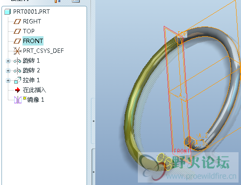

发表于 2010-7-16 18:23 | 显示全部楼层
我认为这样比较简单
57
 楼主| 发表于 2010-7-16 19:43 | 显示全部楼层
的确简单些。佩服!
请将建模步骤说具体些好吗?
614
神啊!
784

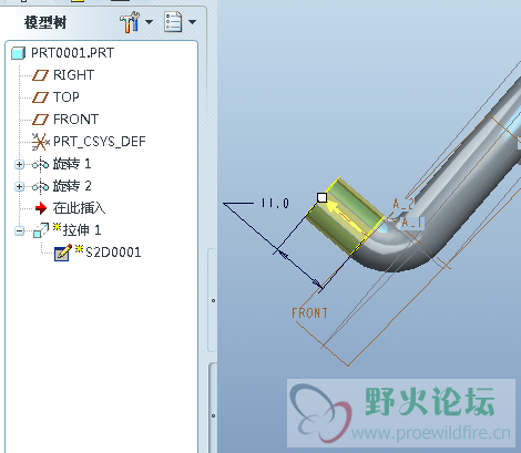

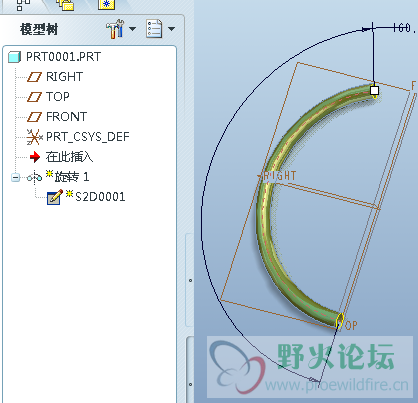

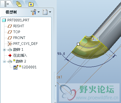

发表于 2010-7-16 20:15 | 显示全部楼层
这下子够详细了吧?呵呵~~
57
 楼主| 发表于 2010-7-16 21:15 | 显示全部楼层
看懂了,但是没有能力重复。镜像不能成功。请恕在下愚钝。
先谢谢了。
另外,开口处的尺寸能准确控制吗?

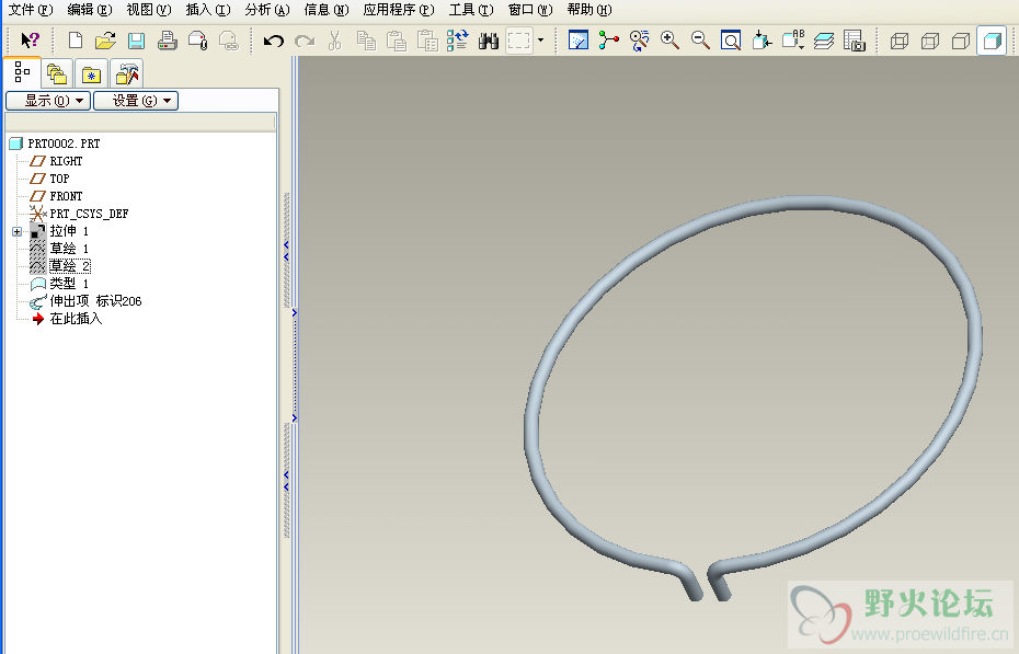

发表于 2010-7-17 18:07 | 显示全部楼层
100
110
发表于 2010-7-17 20:24 | 显示全部楼层
这个扫描也可以,, 我以前做了一个。。只要能把握好尺寸   ,其实扫面也是很简单的。。。

 楼主| 发表于 2010-7-21 21:49 | 显示全部楼层
8楼的做法有点新颖,一时还没看懂。谢谢!
