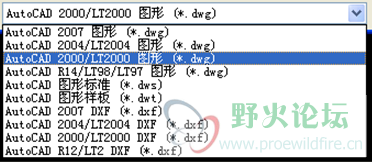

CAD文件怎么转线切割格式的文件,线切割需要用什么格式,CAD文件怎么转啊

一般你直接另存成DXF文件就可以了。

      已知CAXA直接认DWG文件。
      因此,可以先打开CAXA,再直接点选文件——》打开,选CAD图,确定!
      或者,“另存为”就可以,在文件类型中选择dxf格式,能用于线切割。
      某些情况下,要先转成低版本的DXF,看看CAXA能不能打开,若不行,则再下载一个CAXA2005版中转一下就可以了。

昨天我把文件转成了DXF格式后拿去别人那里线切割,别人说打不开,一定要DAT格式的,急死了,我的电脑上没有CAXA那个软件,请问该怎么办啊,知道的帮帮忙啊

      CAXA 里面有个数据输入输出,可以转。
      最好还是用CAXA 中的数据转换功能打开DAT档,再将其转换成DWG档就行。

楼上的说的没错,只要低版本的DXF就可以了。

对的是的,应该转成低版本的DXF文件就可以了。这个问题我也遇见过
