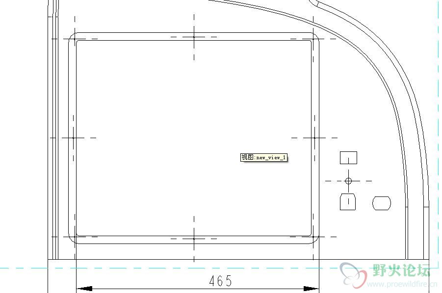

出工程图时,轴线超出圆太长了,怎么办?

可以直接点击轴线后,拉长或缩短。
发表于 2011-4-10 21:26 | 显示全部楼层
但5.0怎么是四向一起拉长缩短的?有没有办法只拉长或缩短一个方向的轴长

我也遇到了
你可以草绘上中心线

还有一招
用插入——周对称线
解决了,比原来的拖拉好用

我的是5.0,就是单一方向拉,我记得以前是可以四个方向同时拉伸的,想用四个方向同时拉伸却不知道如何实现……
