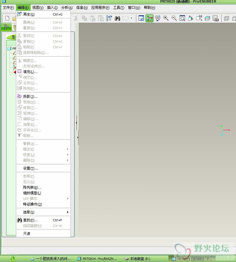

本人用野火也有两年了但一直有个问题搞不懂,老板也问过我,说可不可以在破衣里把三维的零件或组装产品按比例放大或缩小,我研究了很久也不会,也许本人的软件熟练程度还不行,所以上来请求大家,有什么好办法的支个招

当然有了,编辑菜单下有个缩放模型命令,不就是按比例放大缩小嘛。
 楼主| 发表于 2010-7-15 22:33 | 显示全部楼层
那为什么我以前在网上问,有些人说三维的不行

还有,我的编辑菜单里怎么没有设置选项,我的是5.0
