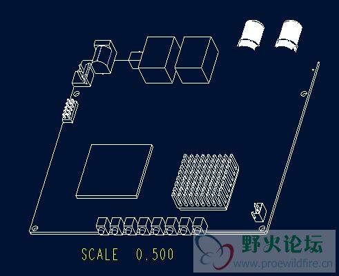

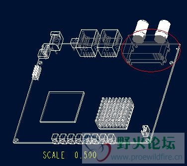

是不是config里设置的问题啊?
显示不了轮廓
显示不了轮廓
添加掩线才可以看到见轮廓
添加掩线才可以看到见轮廓

发表于 2010-7-16 08:09 | 显示全部楼层
你那地方都是隐藏线,消隐过后当然就什么都没有了
出现这种情况,是不是你那地方还有一个外壳,只是你把它给隐藏起来了呢???

 楼主| 发表于 2010-7-16 09:55 | 显示全部楼层
回复 4# yongsong 的帖子
消隐之后就和第一张图片一样了,就按照说被隐藏了,如何更改回来?5楼的说跟我的显卡有关系,这个可以肯定跟的上。

发表于 2010-7-16 12:39 | 显示全部楼层
哈哈,楼主呀,这个问题很简单,我前天做工程图时候也发现这个问题了。
原因在于:你的那个接口零件和PCB版之间存在干涉。所以线条才不显示的。

 楼主| 发表于 2010-7-16 15:03 | 显示全部楼层
不是吧,我的所有器件都是做一个定位孔,图的是RJ45也是同样也有干涉的,怎么没有出现此问题,有点纳闷,以前我用3.0都是很好的,现在是用的4.0。就出现这问题了。唉,,
