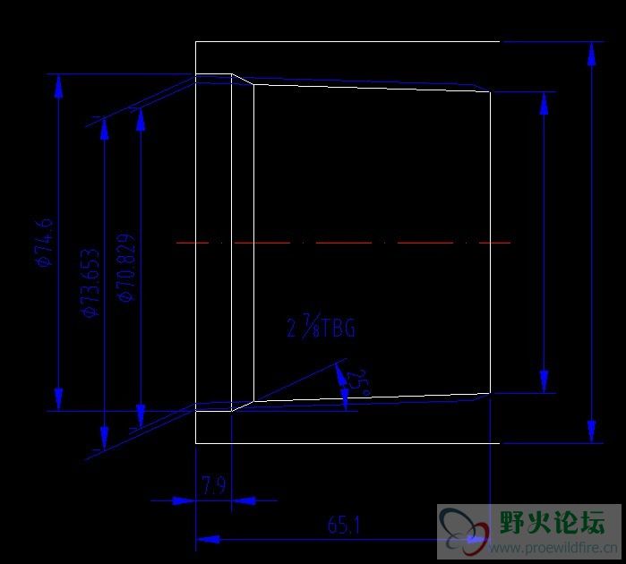

说一下大概操作步骤     (详细点 我比较笨 呵呵——) 那个斜边基准找不到

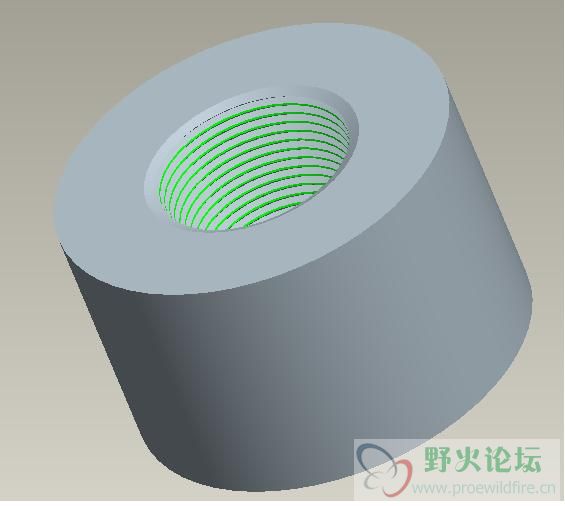

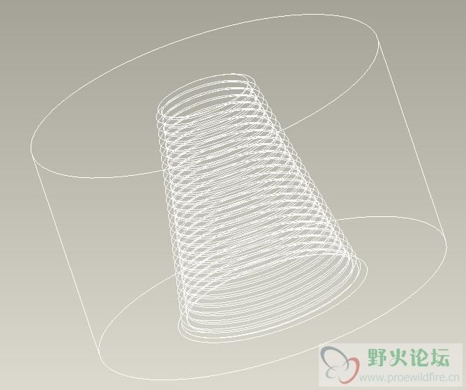

旋转建实体  螺旋扫描 画锥轨迹线   切除  差不多就这样吧

发表于 2010-7-15 14:31 | 显示全部楼层
是这种吗?...

      楼主要画的锥(管)螺纹,如果不用来开模或其它特别的用途,就完全不必去深入研究它的锥度和牙形等等,无谓地使问题复杂化。
      其实,在工程图里也只是标注不同就可以区分的呐。
      似乎,Pro/E 4.0& 5.0 里都可以直接画出管螺纹,也可以做锥孔的螺纹修饰(因蔽人尚未亲自用到过此功能,所以只能曰“似乎”)。

额  我直说了    我要画的就是油管扣 即2寸7管螺纹

发表于 2010-7-15 15:02 | 显示全部楼层
实体造型的话,螺纹的画法都相差不多,把握螺距和截面就好了
