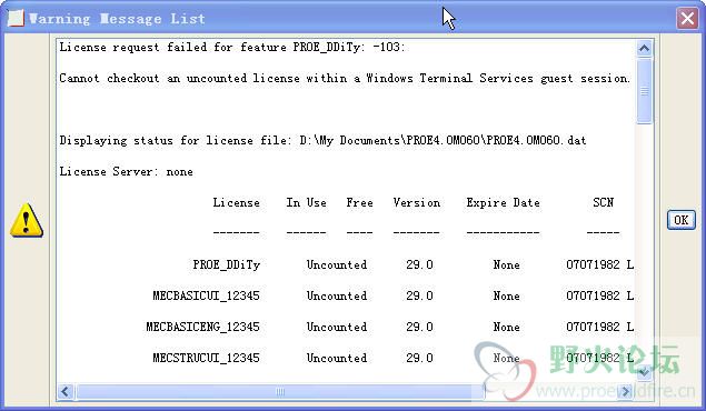

windows server 2003系统安装完毕PROE4.0后用远程登录无法打开PROE
电脑上安装了windows server 2003系统,打开PROE,完全正常,可以绘图,然后在2003系统上开了3389远程桌面,远程登录我的计算机后却无法打开PROE4.0,请问各位朋友怎样解决这个问题呢?

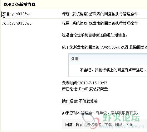

 楼主| 发表于 2010-7-15 16:17 | 显示全部楼层
就因为这个把我的帖子删了吗?那个斑竹也太小气了吧?

远程桌面不行,
那试试 QQ 远程协助
绝对可以!!
类似的远程桌面软件还有很多
可以试试 PCanywhere

回复 3# 软体动物 的帖子
我也知道,可是QQ远程协助和PCANYWHERE的运行速度太慢了,怎么样也比不上WINDOWS自带的3389啊!个人还是比较钟情于3389远程桌面的!

发表于 2010-7-16 10:55 | 显示全部楼层
你试试用你的网卡MAC 地址替换, 试一次看!!(估计不用,因为是在远程主机)
还有,3389可能会切换用户! 所以你的序列文件的位置就会出错!!
建议不要放到 my documents 这个文件夹,这个文件夹,不同的用户会调用不同的位置!
放到其他文件夹,估计你的3389就能用了!!
改天我也试试SERVER 2008的远程桌面!!

发表于 2010-7-16 10:58 | 显示全部楼层
如果怕麻烦,你可以下载个绿色版试试!!
因为,绿色版, 我专门对序列文件作了优化, 电脑会自动指向你的PROE目录,
而不是你的个人用户目录。
(我的说明里有 ---------这个版本修正了无法安装任意盘的错误,修正proe1.psf 这个文件的路径错误。)
你的错误,可能就是序列文件的指向错误。
