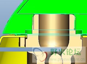

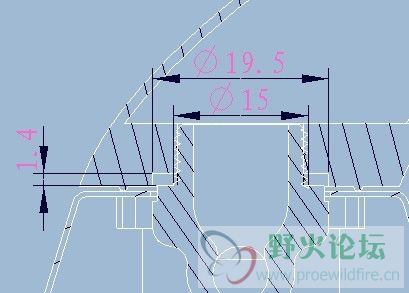

如图。水龙头的下体的外圆是15,上体嘴巴的内圆是19.5,面板厚度是0.6,上体和下体的间隙是1.5,如何设计那个封水垫片
高手们,如何设计帮忙下把

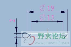

在次看下 下面的图把,那样设计我感觉很不合理,如果用橡胶的话,那个内圆15的地方刚好零配,而O圈又有收缩量,不知道该怎么处理
现有人高手告诉我 O圈要用如下图做 设置高度为2个的,材料是橡胶的,那0.5的余量到时候能挤压不

楼上的那位看清楚了没,不过我自己已经设计了一种了,期待高手有更好的方法,我设计的方法是外圆是19,高度是1.5的,内圆是15,截面长是2的,用那0.1的余量去封水,不过这方法对加工工艺要求很高,尺寸必须控制的很准,还有面板的厚度必须一致,我感觉我这里的工艺达不到那要求

哎呀,发了2天了,居然没有人回复,还好自己留着一手,做了一个

加我QQ交流下273211。如果需要转动摇摆的封水应在0.2单边。这是我平时设计的理念,不动体需要0.4.100%合理封水,大家多交流下
