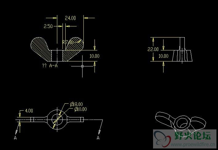

发表于 2010-7-14 20:06 | 显示全部楼层 |阅读模式
刚发新图请师傅指教下3Q   看我的尺寸标注对不对!!!

不知道你所谓的对到底是一种什么标准的,我的感觉是尺寸不缺,但是不符合GB

好好学下制图吧
2.5   10  A-A 24  R7的圆心 都有问题  总之你的表达很乱 不清楚,
2D制图表达得好好学

建议拿本工程图学的书看看。。。。加油

猫耳朵的圆弧尺寸必须标注
