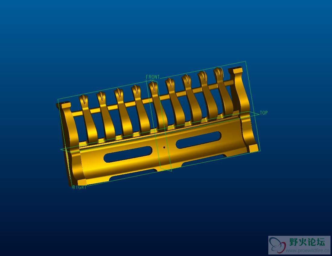

我画的模型为什么不能抽壳抽壳, 把它做成曲面也不能加厚,请高手指教。

不知道楼主做的模型方式,希望说详细点好给参考一下

用曲面偏距,然后进行合并,再用面组剪贴,但是你的零件特征太多,可能无法用到,其他办法还没想到!偶也是新手,等其他人来帮你解决吧!

我的模型比较大,有4MB,不知怎样传出去。

抽壳失败有两个常见的原因:其一,有公共楞边两个面的夹角过小;其二,圆弧面(或者与三个面相切的圆弧面)的半径小于抽壳的厚度
