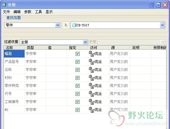

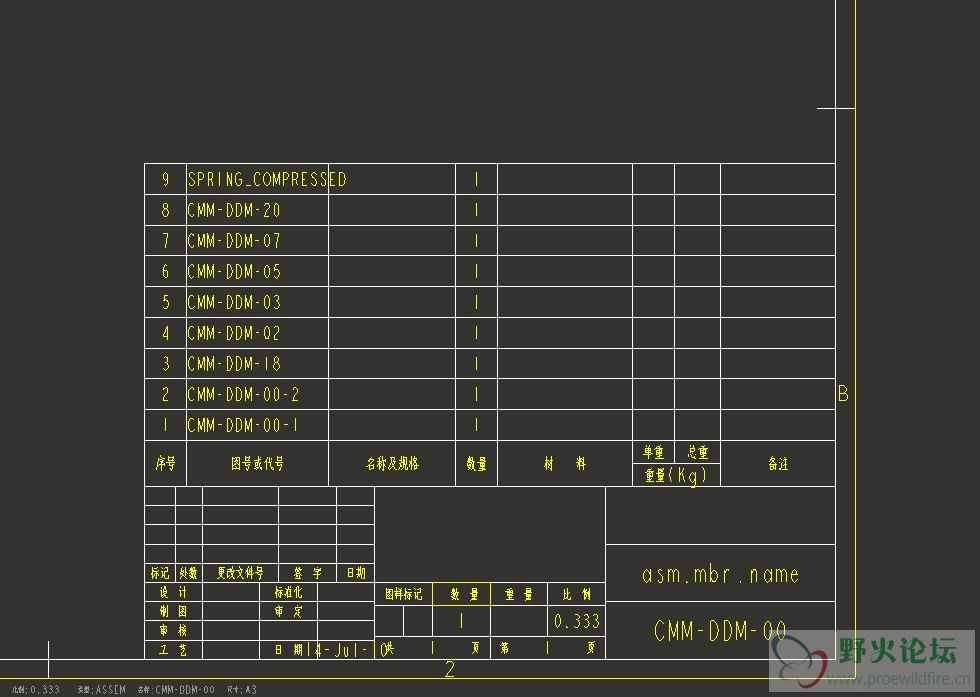

哪位高手指点下,如何将装配图中的名称、材料和零件图关联起来,我的工程图出来了,但是材料明细表中的名称、材料和重量都没有啊?请问如何解决啊!!!!!!!
哪位好心人帮帮忙!!!!
谢谢哈!!!!!!!1

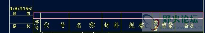

首先制作表格 图1

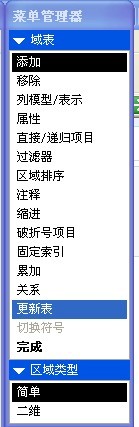

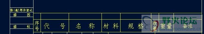

在重复区域里面点添加 ,将第一行全部添加 图2
加好后 表格会增加紫色  图3
图4

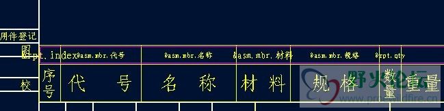

&rpt.index     代表序号的意思
&asm.mbr.代号     组件中的零件代号
&asm.mbr.名称    组件中的零件名称
&asm.mbr.材料   组件中的零件材料
&rpt.qty        代表数量的意思
图5
三维模型中 在工具-参数中添加要在二维中表达的文字项目  可以直接在参数中填写  也可以在二维表格中填写.
  最好是先按这个方法做个模板  使用中插入模板即可  不懂的话再问
首先制作表格 图1
首先制作表格 图1
加好后 表格会增加紫色 图3
加好后 表格会增加紫色  图3
单个表格属性 直接输入&rpt.index等

不过最后还要在装配图中,选择 工具---参数   ,将所有装配图中的零件填加参数 ,就是楼上列出的表,在参数表里根据你的需求选择勾上,更新表就可以了
