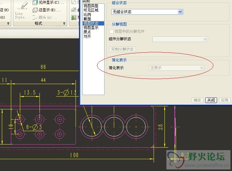

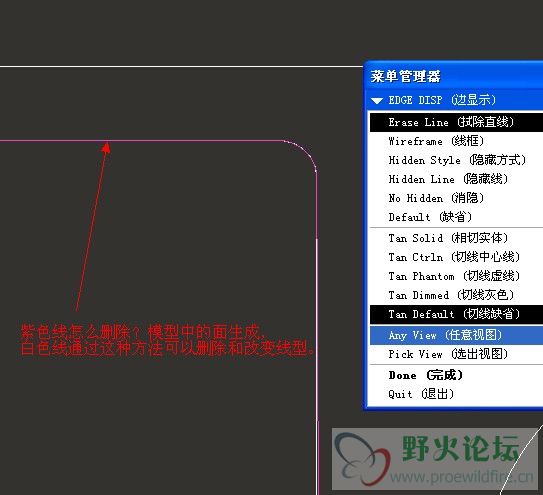

请问,工程图图元能否编辑(线条删除)
紫色线在模型中是面,怎么删掉此线
紫色线在模型中是面,怎么删掉此线
白色线在模型中是实体,能删除,紫色线在模型中是曲面,怎么删除?
该紫色线条在其它视图中需要用到,故不能隐藏,比如在主视图中删除,右视图必须保留。
图中视图为主表示,该视图替换成REP00001,怎么弄。
谢谢。
见附图。

发表于 2010-7-15 14:37 | 显示全部楼层
曲面,你在模型里面用层隐藏掉,然后保存状态就行了,简化表示好像是不能替换的,只能新建一个以后你把原来视图的标注移到新建的上面去
