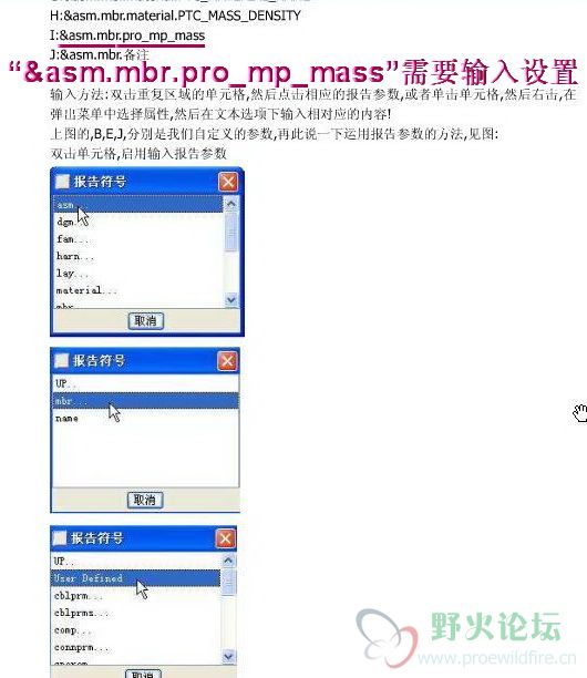

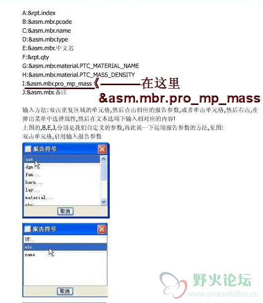

回复 楼主 Newer 的帖子
      此问题涉及到Pro/E工程图的BOM表设置运用问题。
      楼主关于“&asm.mbr.pro_mp_mass在哪里”的问题:
      ——若详答,则是一个很浩繁的教程篇幅,此处难于尽述;
      ——若简述,可以下列两帧截图为例,作一“引导”,告诉“&asm.mbr.pro_mp_mass在哪里”!

发表于 2010-7-16 23:25 | 显示全部楼层
定义一个重复区域,双击重复区域的某个表格,在弹出的窗口中选中ASM,再下一级中选MBR,然后选USER DEFINED,然后输入文本:PRO_MP_MASS,就行了。
如果想看到写入的结果,右击刚才这个表格,选PROSPERITIES,就可以在对话框中看到&ASM.MBR.PRO_MP_MASS,其实这个参数就是用来引用3D中计算所得的质量。
